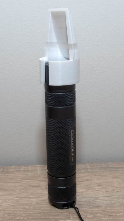

Gość Napisano 20 Listopada 2020 Napisano 20 Listopada 2020 (edytowane) W dniu 6.11.2020 o 17:46, Charvel napisał: Do Convoy'a S2+ dokupiłem daszek, który można założyć również do S3 - ale lampka musi być skierowana bardziej w dół niż Fenix by utrzymać jakąś tam linię odcięcia na podobnym poziomie. Takie pytanie techniczne. Te daszki sa przeważnie wykonywane z tworzywa i pokrywają dużą część przedniej części lampki. A wiadomo, że Convoy potrafi się bardzo nagrzać w najmocniejszym trybie. Czy taki daszek może spowodować uszkodzenie diody? https://www.swiatelka.pl/viewtopic.php?t=24237 Edytowane 20 Listopada 2020 przez Thomlodz Cytuj
Dziubek Napisano 20 Listopada 2020 Napisano 20 Listopada 2020 Szybciej zaryzykuje stwierdzenie że daszek się przytopi niż dioda uszkodzi, chociaż zależy to od jej podłoża i tego czy ma pastę pod podłożem itp. Znajomemu wydrukowałem kiedyś taki daszek, dużo jeździ ale nie miałem reklamacji. Dużo też zależy z jakiej jakości filamentu był robiony produkt, chociaż to może będzie miało bardziej przełożenie na uszkodzenia mechaniczne czy blaknięcia pod wpływem UV, ale to tylko moje gdybania, nie robiłem testów. Cytuj
Charvel Napisano 20 Listopada 2020 Napisano 20 Listopada 2020 Nic się z nim nie stanie. Swój pomalowałem na czarno od góry, bo świecił ten plastik jak lampka nocna. Używany i na S2+ i na S3 w pełnej mocy. Cytuj

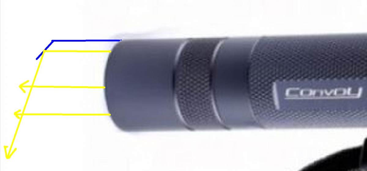

mariush19 Napisano 20 Listopada 2020 Napisano 20 Listopada 2020 (edytowane) Ja myślę takie coś zaprojektować, mam wstępnie zamodelowane, ale nie wiem jak z kątami itd. Było by to zrobione z blachy kwasoodpornej tzw. "lustrzanki" więc trzeba by było zapanować nad odbiciami itd. Grubość blachy 1 mm lub 1,5. Z zewnątrz pomalowałbym na jakiś czarny mat. Co sądzicie? Edytowane 20 Listopada 2020 przez mariush19 Cytuj
Gość Napisano 20 Listopada 2020 Napisano 20 Listopada 2020 Trochę kształt nie pasuje. Ale sama idea jest dobra, bo te "dzidy" są czasami zbyt długie i śmiesznie wyglądają. Wydaje mi się, że krótki daszek załamujący się pod 2 kątami mógłby jednocześnie ograniczać oślepianie innych i odbijać światło na drogę przed rowerem, kształtując plamę światła. Może z zewnątrz zrobić półokrągły, a od wewnątrz kanciasty? Natomiast ten biały z Allegro, robiony na drukarce 3D rzeczywiście powinien być pomalowany od góly na czarno (z wyjatkiem tego pierścienia świecącego na boki), a od spodu na srebrno. Cytuj
Dziubek Napisano 20 Listopada 2020 Napisano 20 Listopada 2020 W przypadku modeli z drukarki 3D można przylepić folię aluminiową albo coś w tym stylu. Cytuj
