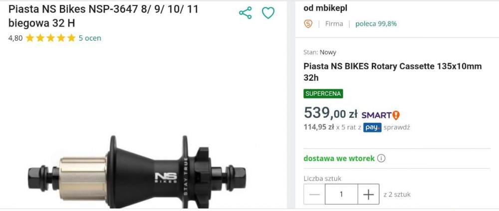

Może komuś z Was rzuciła się w oczy gdzieś po internetach tylna piasta 10x135 z przelotową osią thru axle? Ewentualnie z gwintowaną na nakrętki. Nic nie mogę znaleźć w PL, więc albo słabo szukam, albo towar wyparował ze sklepów.
Aha, piasta ma mieć mocowanie na tarczę (6 śrub) i bębenek hg.

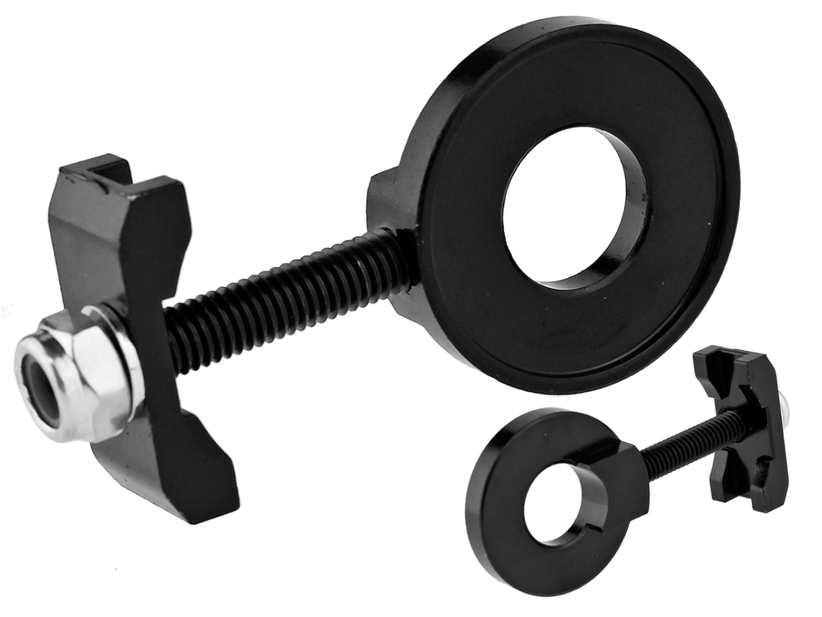

montować taki napinacz:
Rozumiem, ze ta płaska część wchodzi między hak a zacisk, tak że zaciska się nie do ramy bezpośrednio, tylko przez ten napinacz jako podkładka i to wszystko działa jak powinno, nie ma żadnego luzu ani obaw?

Dopóki gwintu na osi nie braknie nie ma się czym przejmować. Ja zawsze dawałem na haki klasyczną podkładkę płaską, tak żeby nakrętką nie wiercić dziur w ramie, ta jest tylko nieco grubsza.
Nie powiem Ci co mi nie pasowało w takim napinaczu, bo zwyczajnie nie pamiętam. W każdym razie z niego zrezygnowałem. Ale pewnie ktoś z powodzeniem używa i zaraz się zgłosi ;)
  • +1 pomógł 1

Mi nie pasowało to, że się szybko rozleciał.
Kupilem niedawno podobną konstrukcję https://www.amazon.pl/gp/aw/d/B07PZ77SFD, ale jeszcze nie było okazji wykorzystać, bo kapnąłem się po fakcie, że mam szybkozamykacz.
Czeka na montaż w dirtówce syna, ale jeszcze trochę poczeka.
