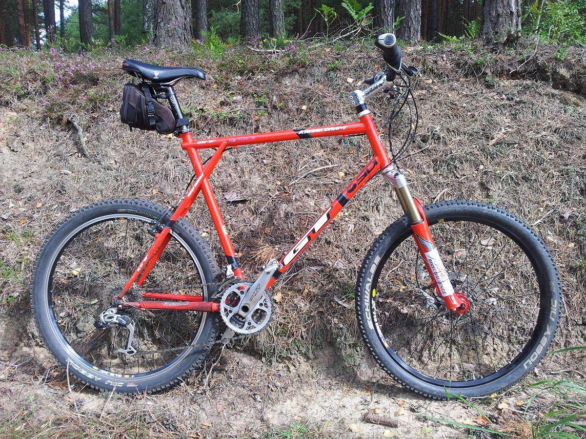

akkwlsk Napisano 12 Września Napisano 12 Września Całe szczęście trzydzieścidwucalery są już tuż tuż, także idzie ratunek dla długonogich! 1 Cytuj
kazafaza Napisano 13 Września Napisano 13 Września Oraz trzydzieścisześciocalery dla jeszczedłuższonożnych Swoją drogą może już czas na mulleta 29/32”? Kto pierwszy? Cytuj
kazafaza Napisano 13 Września Napisano 13 Września Ojtamojtam, się komu zero na klawiaturze zacięło Chociaż…z jednej strony gdybym miał takiego grata i ktoś zaproponował zań dziewięć kafli to bym nie płakał jak odjeżdża, może dlatego żem nie Niemiec. Ale z drugiej nie ma szans żebym aktywnie poszukiwał nabywcy za cenę wyssaną z kciuka. Cytuj
Roballinho Napisano 13 Września Napisano 13 Września Cytat Ojtamojtam, się komu zero na klawiaturze zacięło Tylko które? Pierwsze, drugie, czy trzecie? Cytuj
akkwlsk Napisano 14 Września Napisano 14 Września Ej znam tego gieteka, on nie należał do Kacpra, a już na pewno nie był we Wrocławiu 🤔 aż podpytam Cytuj
artoor Napisano 14 Września Napisano 14 Września (edytowane) Bardzo bym chciał polubić GieTeki, bo to jedne z ojców-założycieli pycania w błocie, ale te w mniejszych rozmiarach wyglądają pokracznie. Będzie kupa śmiechu jak w końcu rzucę się na jakiegoś Zaskara czy Tequestę... Edytowane 14 Września przez artoor Cytuj
