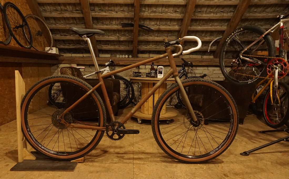

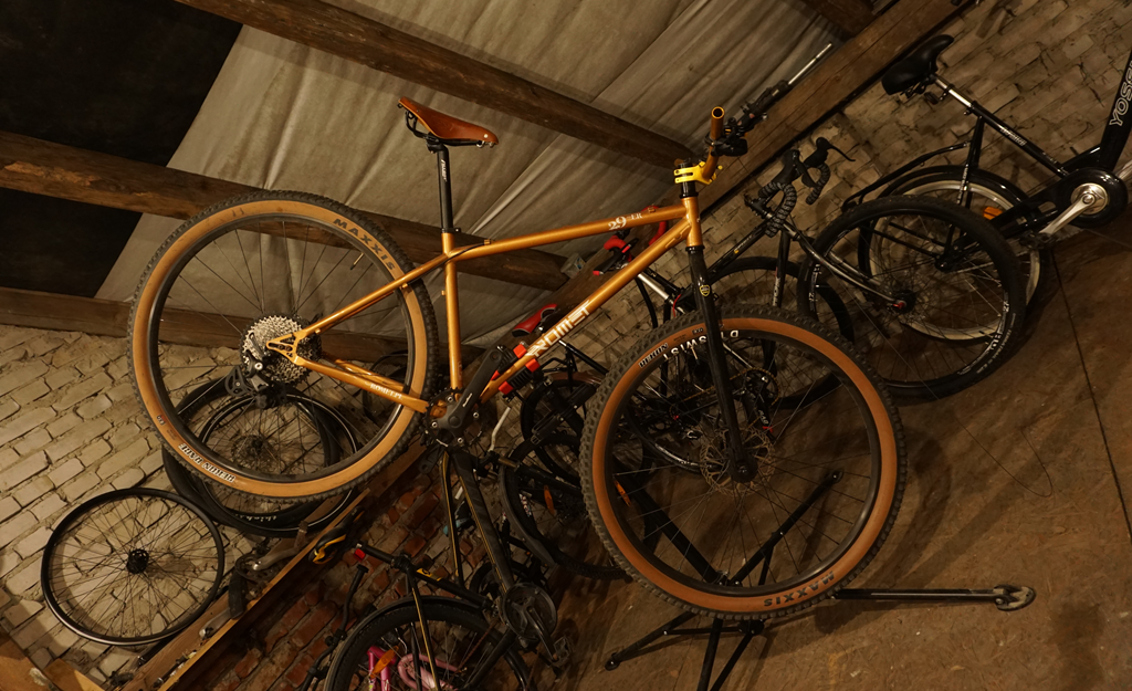

Kurier dziś przytargał zardzewiały gruz, po rozpakowaniu okaz zardzewiały był ale też je bbb nie ty, wystosowałem prośbę o zwrot stu cebulionów😉
Nie czekając długo, noc młoda a wszyscy wokół śpią, poskładałem na sztukę z tego co leżało wokół 🫠
Pozdrow'er😘

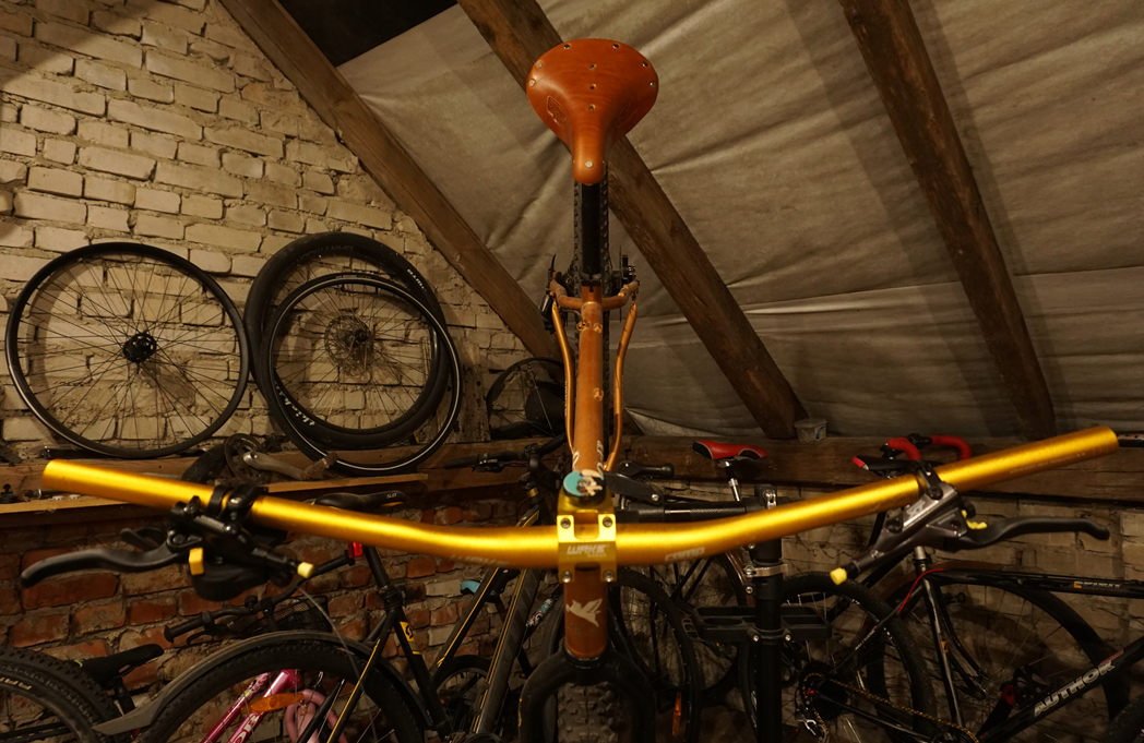

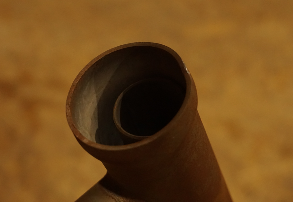

 dwa zdjęcia dla Akkwlsk... sentymentalna Kura rura i bardzo dziwnie pospawan cargo fork...   :))) Kura rura na żywo kolory jak żywe, bardzo ładna...
Nie widać ale ten widelec ma koronę i pióra  u gôry od normalnego koła po czym w połowie dostał  grubej rury kawał w poprzek  i tam zaczynają się widełki " małego koła...

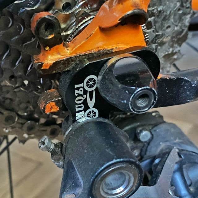

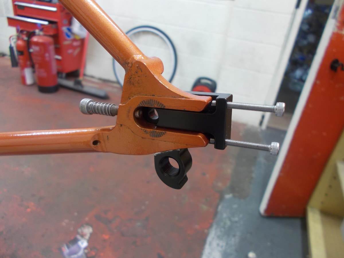

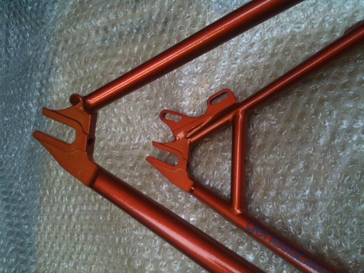

Chciałbym ubiegowić HaeLa. Na początek za pomocą adaptera haka przerzutki, ale docelowo widziałbym tam hak cmoknięty z ramą na stałe.
Mam setki pytań, a dokładnie trzy.
Skad wziąć hak? Stara rama jako dawca, a może gotowy element frejmbildingowy?
Czy rodzaj stali ma znaczenie?
Lutowanie, czy spawanie?
@akkwlsk masz jakieś doświadczenia w temacie?
Odnośnik do komentarza
Udostępnij na innych stronach
Na wstępie, wrzuć zdjęcie tego haka, będzie łatwiej rozmawiać ;)
1. bez różnicy, który będzie łatwiej/taniej uzyskać
2. Przy lutowaniu raczej nie, ale wiadomo, jakieś markowe haki będą wskazane
3. Moim zdaniem bez różnicy, o ile nie będzie trzeba wypełniać jakichś "dziur" to lutowanie powinno być wystarczające.
  • +1 pomógł 1

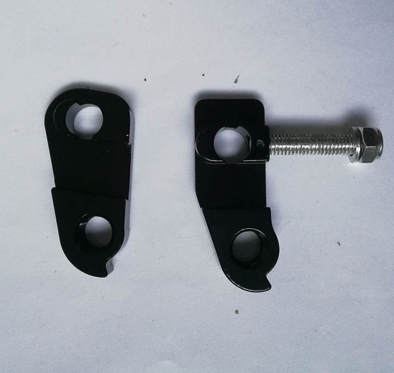

To nie był adapter z dedykacją a hak od Cotic'a z ukośnym szlifem aby lepiej siedziało w dropie.  Niestety Geartug już wypadł z oferty, poszukam w szpejpudle czy gdzieś mi się nie wala.
Coś takowego powinno dać radę IMO.

W sumie do ubiegowienia nie potrzeba śruby naprężającej, chyba, że brakuje miejsca na grubego kapcia i trzeba kółko w haku oddalić.
