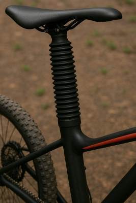

Nie mógłbym pić rosołku na spokojnie, a co ze sztycą opuszczaną?! Ja bym poszedł o krok dalej: Nie tylko zabezpieczy, ale powrót siodełka do góry będzie jeszcze szybszy 🚀 -
