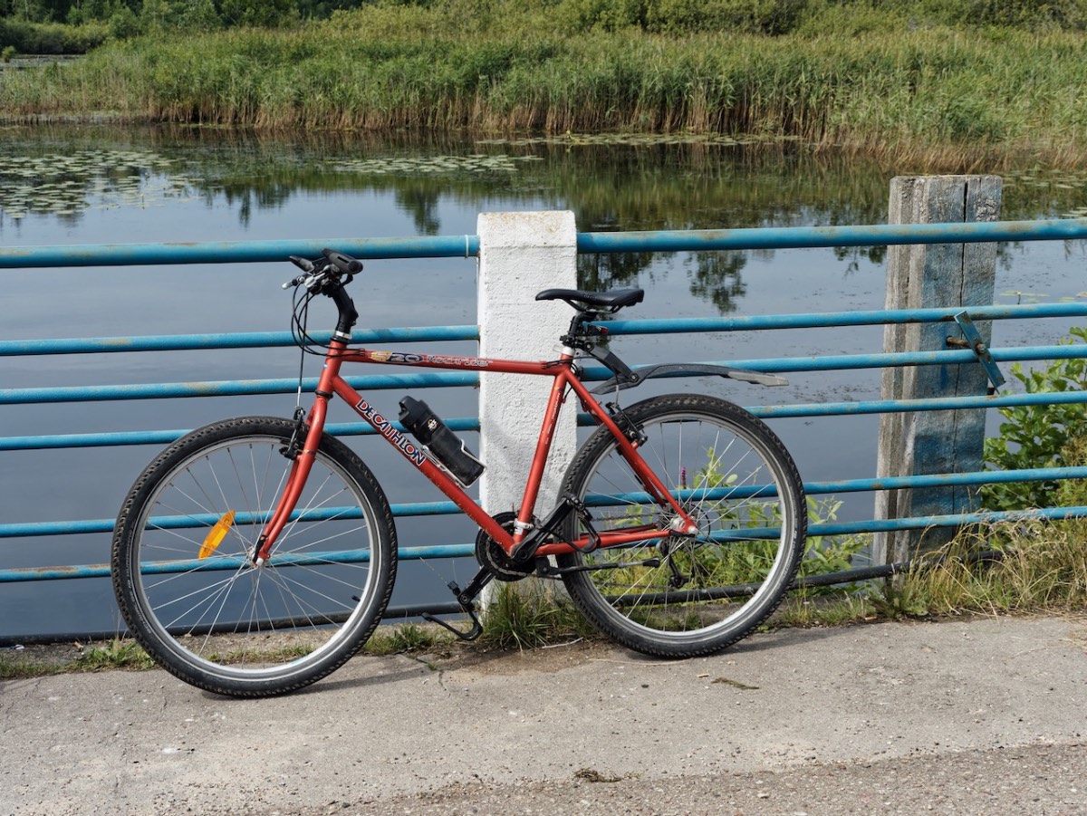

Ten „staruszek” to rower, a dziod to ja 🙂 Ani z kolacją, ani z pozycją problemów nie było. Na tym rowerze codziennie jeżdżę do pracy, okazuje się, że na wycieczki też jeszcze dajemy radę.- 1 408 odpowiedzi

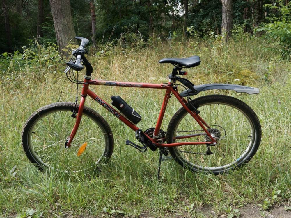

Zabrałem staruszka do lasu. Okazuje się, że dziod 50+ na rowerze 25+ jeszcze 60 km po lesie da radę.- 1 408 odpowiedzi
