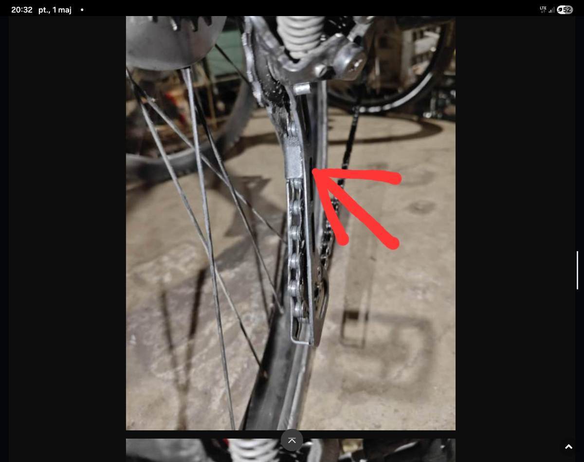

Hej,Podczas dzisiejszej próbnej jazdy zauważyłem niepokojące odgłosy łańcucha. Nie wiem do końca czy wózek przerzutki jest wygięty czy to jednak hak i z tego względu proszę o pomoc. Wiem tylko że łańcuch nie leży prosto w wózku na blokadzie. Podczas jazdy słyszę tarcie łańcucha, ale nic poważniejszego się nie dzieje. Przerzutka to Shimano RD T6000 do napędu 10 rzędowego o pojemności 47T do napędu 3x10. Co właściwie najlepiej zrobić w takiej sytuacji? Czy potrzebne będzie naprostowanie haka albo wózka czy też wymiana jednego lub drugiego? Czy muszę się liczyć z tym że przerzutka jest do wymiany?
