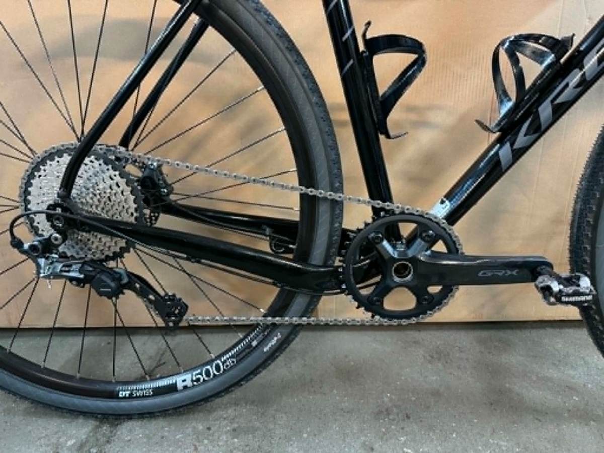

discexe Napisano 1 Maja Napisano 1 Maja Cześć wszystkim, Potrzebuje pomocy w kontekście napędu w w Kross Esker 6.0 2023 (rozmiar ramy L). Obecnie posiadam przedni blat marki Decas (Narrow Wide DECKAS 46T 110 BCD 4s r7000 r8000 r7100 r8100) Kaseta - Shimano CS-HG700 11rz 11-34. Tylnia przerzutka - Shimano GRX RX810. Manetki - Shimano GRX RX600 Po ostatniej wymianie na nową kasetę, nowy blat oraz nowe łańcuchy zauważyłem, że podczas kręcenia korbą czuje na stopach jakby napęd się doslownie mielił / strzelał / dziwnie dragał. Na każdym z przełożeń bardziej lub mniej. Przy mocnym nacisku na pedały, to uczucie jest stanowczo mniejsze ale jest wyczuwalne. Dziwne jest to, że napęd nie wydaje żadnych niepokojacych dźwięków, tylko czuć to pod stopami. (jeżdżę w SPD) Chciałbym was prosić o poradę w kontekście ewentualnych rozwiązań powyższego problemu oraz o doradzenie w kontekście konserwsji obecnego napędu na jakiś inny (omijając aftermarketowe przednie blaty typu Decas) Cytuj
chester_jds Napisano 1 Maja Napisano 1 Maja wrzuć jakieś fotki, najlepiej film, jak to pracuje, bo ianczej to można bawić się w jasnowidza (czy na pewno łańcuch dobrze leży na blacie, małą dziurką w "narrow" a dużą w "wide"?) Cytuj
discexe Napisano Sobota o 07:55 Autor Napisano Sobota o 07:55 @tomiii Łańcuch jaki używam to SHIMANO Dura Ace / XTR CN-HG901, łańcuch ma przejechane 90km. @chester_jds - po południu wrzucę film + kilka fotek Pytanie dodatkowe - Czy takie polączenie korby z kasetą + powyższy łańcuch to dobry pomysł? Kaseta SHIMANO Deore XT CS-M8000 (11-42) Mechanizm korbowy SHIMANO GRX FC-RX810-1 (42T) Cytuj

chester_jds Napisano Sobota o 15:11 Napisano Sobota o 15:11 5 godzin temu, discexe napisał: Jeszcze jedna (mam nadzieje ostatnia już kwestia). Czy przerzutka Shimano GRX RX810 da radę z kasetą SHIMANO Deore XT CS-M8000? Z kasetą 11-42 i jednym blatem z przodu? Pojemność tej przerzutki (wg producenta) to 40T (faktycznie pewnie większa), więc ten parametr by spełniała. Ale już przy określeniu min i max zębatki producent podaje zakres 11-34, więc nie daje gwarancji na pracę z tak dużym blatem. Tu masz dyskusję na Reddicie w podobnym temacie, zwróć uwage, że dla pracy z taką dużą zębatką użyto przedłużki haka. Jak dobrze doczytałem, po prostu zakers pracy śruby regulacyjnaj nie przewiduje tak dużego odchylenia wózka w dół, by złapał się na kasetę (tam mowa o 40T - Ty chcesz jeszcze więcej). Jest nawet specjalna przedłużka haka dokłądnie do tej przerzutki, natomiast zwracana jest uwaga, że owszem, ta przedłużka umożliwi wejście przerzutki na blaty 40 czy 42T, ale niestety w przypadku biegów najwyższych (11, 13, 15) przerzutka staje się za bardzo oddalona od zębatek, mając trudności ze zmianą tych biegów. poczytaj sobie takie wątlki, tam są też linki do filmów, gdzie ktoś takie próby robił. Cytuj
leejoonidas Napisano Sobota o 16:58 Napisano Sobota o 16:58 (edytowane) Kupujesz przerzutkę GRX 812, a nie jakieś tam przedłużki do haka. W tym momencie twój napęd który planujesz sobie zrobić obsłuży kasetę 11-42 i nawet kasetę 11-50 i dużo mniejsze jak 11-34. Zamiast kasety 11-42 to proponuję założyć kasetę 11-46, czasami przy ostrych podjazdach te cztery ząbki więcej może być bardzo przydatne. Edytowane Sobota o 17:20 przez leejoonidas Cytuj
