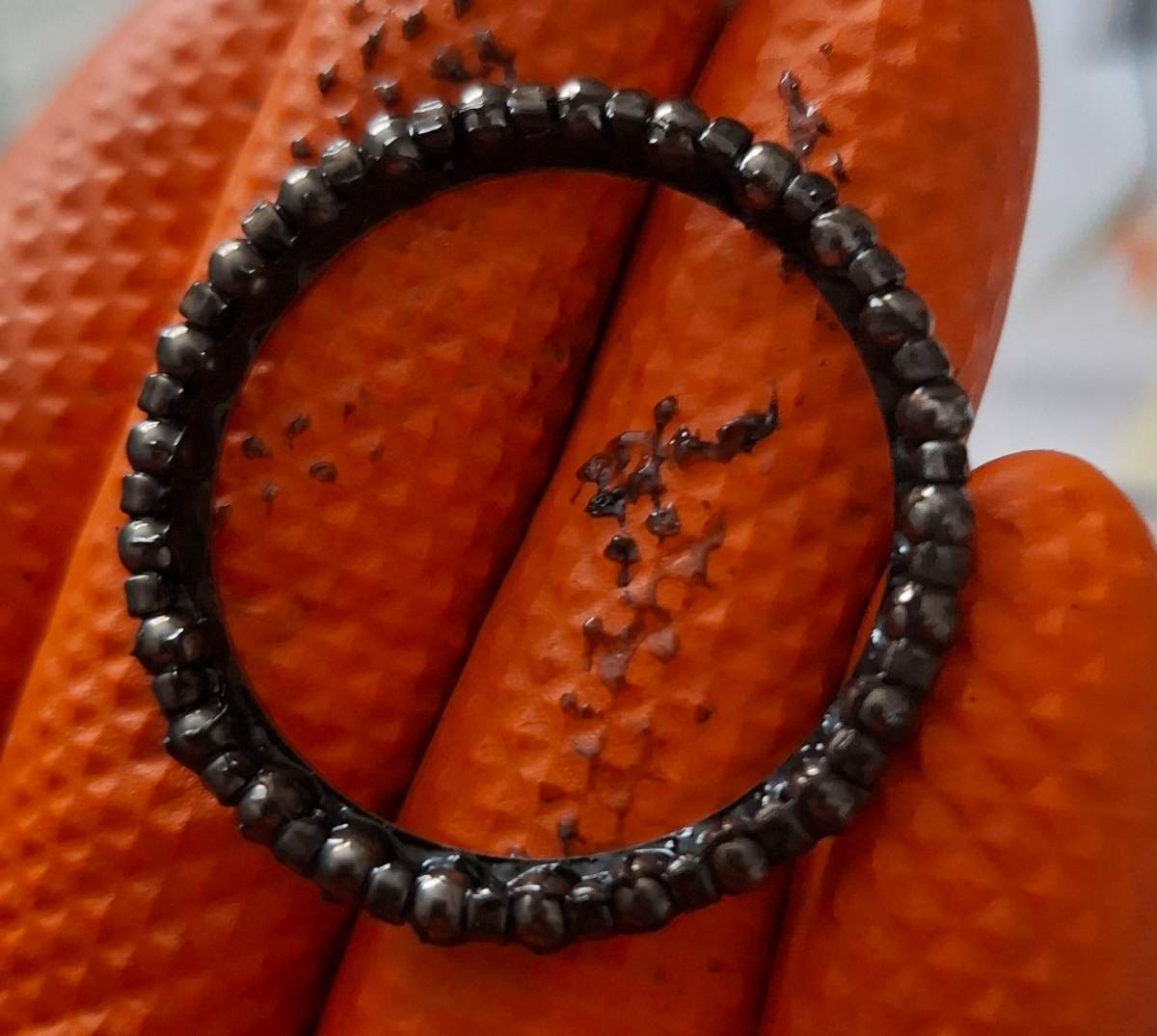

Stery udalo sie rozebrać. Było jedno bloto, patrzac na bieżnie wyglądają dobrze. Przeczyszcze, przesmaruje i zloze na nowo 🙂 Tak to wyglądało po rozebraniu:

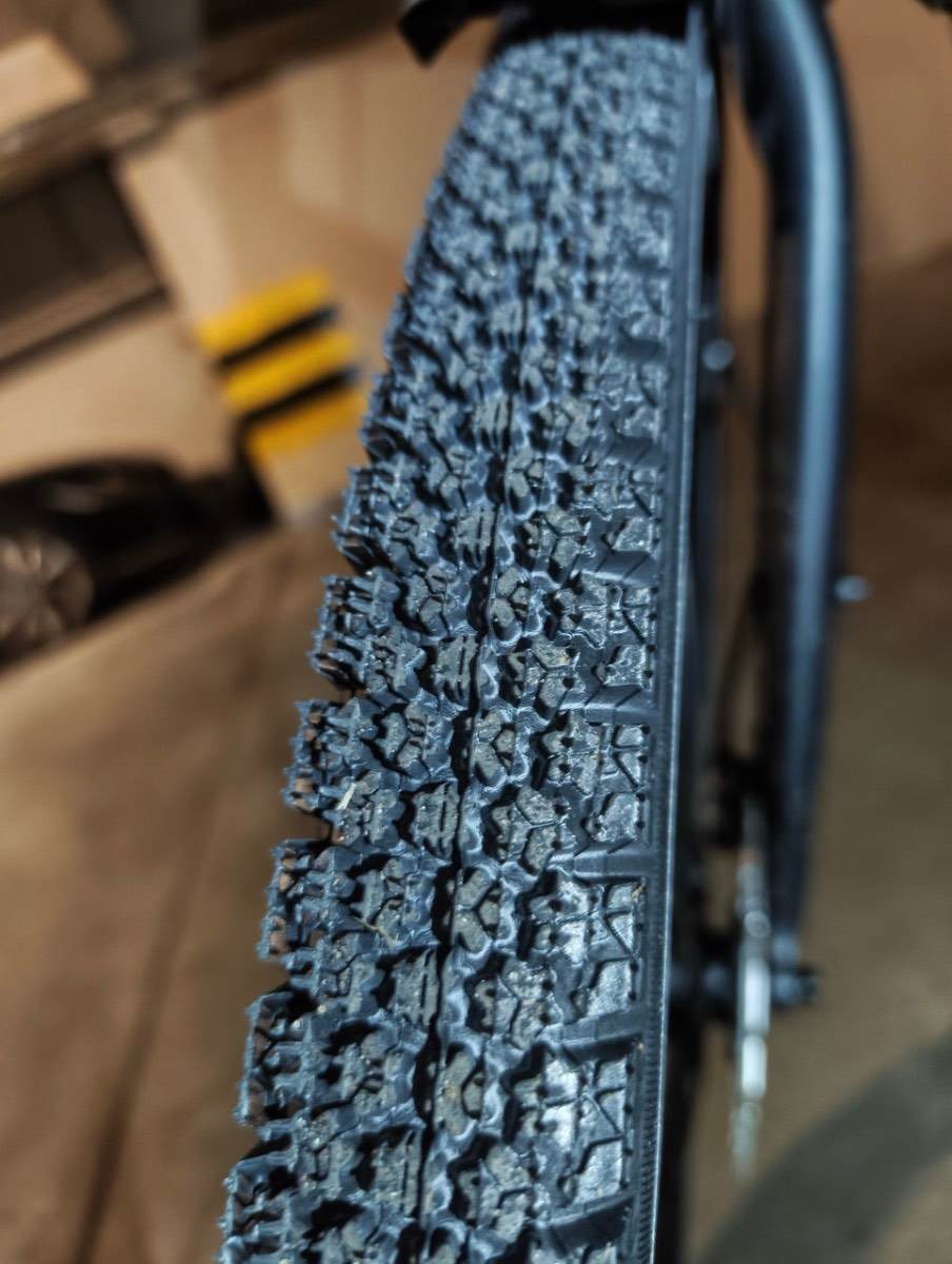

To dziś (gdy już cały śnieg stopniał 😃) zamontowałem takie. Michelin Stargrip 35c. Będziemy testować na śniegu jak spadnie. Wpierw test na asfalcie. Miękka, głęboki i bardzo drobny bieżnik.

Jakby co to te Twoje stery które wyjąłeś są w Decathlonie https://www.decathlon.pl/p/stery-rowerowe-polzintegrowane-van-rysel-1-1-8-zs41-4-28-6-zs41-4-30/_/R-p-200716 Wiem po wymiarze, a czasami wiem bo wymieniałem. Kalkulatora nie używam.

Wiesz to, bo wymieniałeś czy wiesz to patrząc na wymiary, a może jest jakiś kalkulator? Bo patrząc np. na https://www.fsaeasyheadset.com/ to albo pokazuje głupoty albo ja nie potrafię go obsługiwać... 🙂
Udało sie to rozebrać, moze sie obejdzie bez kupowania jednak.

To są stery półzintegrowane ZS41/ZS41. https://www.decathlon.pl/p/mp/bbb-cycling/polzintegrowany-zestaw-sluchawkowy-bbb-cycling-41-4mm/_/R-p-070a6c0e-b5f2-43c0-892a-6fbab367f58d?mc=070a6c0e-b5f2-43c0-892a-6fbab367f58d_c1 https://www.holokolo.pl/mezczyzni/czesci/sklad-glowy/bbb-semi-integrated
continental ride tour 28" 1,6" przy ok. 5 do 7 cm śniegu lekko ślizga na boki, ale jedzie dzielnie do przodu 😀

Dodam ze wewnętrzna średnica główki ramy to 40.8 mm
