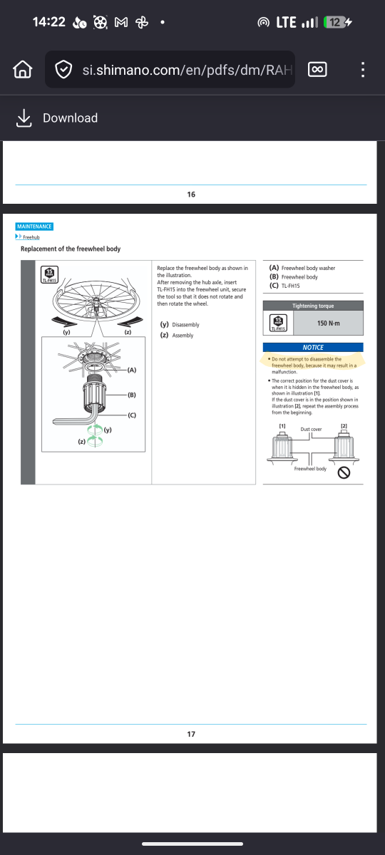

Tak, też założyłem, że serwisuje się go normalnie, dlatego zdziwiła mnie ta informacja w instrukcji i stąd też post na forum. Ale widać, że jak się chce, to można go rozkręcić i tak jak mówisz, do odkręcenia tego bębenka trzeba imbusa 15, a do rozkręcenia bębenka jest jeszcze osobny klucz. No i chyba smar do łożysk bębenka też musi być inny niż do tych łożysk w piaście? Mam motul xhp 222 i nie wiem czy nie będzie za gęsty. Dzięki za sugestię sprawdzenia bez łańcucha, zaraz to zrobię. -

Bębenek Shimano to taka sama część jak każda inna i wymaga serwisu - w internecie są odpowiednie poradniki z ładnymi zdjęciami. Tylko, że wygląda na to, że w piaście FH‑RS470 do wykręcenia bębenka potrzebny jest klucz imbusowy 15mm (?). Przed rozebraniem bębenka złożyłbym całe koło na gotowo, ale bez założonego łańcucha i nim zakręcił by sprawdzić, czy ten dźwięk na pewno wydobywa się z bębenka. -

Serwis piasty wziął się od tego, że na ostatniej jeździe przy wysokich prędkościach bez pedałowania zaczął się wydobywać bardzo głośny, metaliczny i powtarzający się hałas z okolic bębenka. Jak kręcę korbą to nie ma tego problemu, czasem jak trochę przekręcę korbę to też odgłos zanika. Dlatego też od razu chciałem dobrać się do bębenka bo pomyślałem, że to może być brak smaru w łożyskach lub coś innego jest tam nie tak, ale zaskoczyła mnie informacja, że wg. producenta tego bębenka się nie powinno rozbierać tylko wymieniać w razie problemów, czyli domyślam się że to co tam jest powinno wytrzymać dłużej niż rok w normalnych warunkach. Przy braku tej kulki zacząłem zakładać że uszkodzenie bębenka jest bardziej możliwe. PXL_20250914_095035735~4_1.mp4 -

Najprawdopodobniej nic nie jest uszkodzone. Dużo takich bębenków rozebrałem i złożyłem, brak jednej kulki w łożysku piasty nie wpływa na pracę bębenka, co innego gdyby były uszkodzone łożyska w samym bębenku ale do tych łożysk jeszcze nie dotarłeś. W tych bębenkach to głównie zapadki pękają ale nie zgłosiłeś aby bębenek strzelał lub przeskakiwał w trakcie jazdy. -

Dzięki. Więc fabryczny brak kulki mógł być pośrednią przyczyną (nie ukrywam, jest to dla mnie duże zaskoczenie), a skutkiem jest najprawdopodobniej uszkodzony bębenek. Serwis łożysk piasty nic nie dał. Skoro Shimano nie przewiduje serwisu bębenka, to chyba bez uszkodzenia nie powinno być potrzeby, żeby go rozbierać razem z piastą przy serwisie. -
