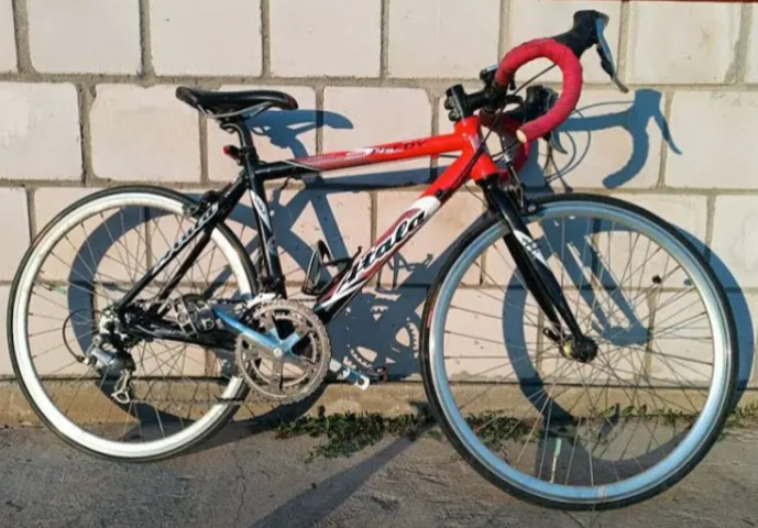

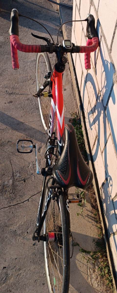

Widzisz problem jest taki, że w dziecięcych rowerach szosowych z kołami 24" (które są praktycznie nie osiągalne) czy 26" nawet z ramami XS przeznaczonych dla dzieci producenci montują osprzęt dla dorosłych. W związku z czym zderzamy się z takimi problemami jak zasięg klamkomanetek, korby 170mm, siodła, mostki 110mm, sztyce z offsetem 20mm itp. Pierwsze lepsze zdjęcie z neta obrazuje w czym rzecz. Mała szosa, dla dziecka, sztyca z offsetem, mostek 70-80mm i baranek wywinięty do góry bo rower robi się za długi, mimo że długość nogi prawidłową. Do tego dorosłe klamkomanetki których dziecko nie jest w stanie bezpiecznie sięgnąć więc dołożony jest hamulec przełajowy. W tym wypadku jeden. -

Nie oceniam. Ale ten temat skojarzył mi się z tym, że kiedyś(podobno) dzieci jeździły na rowerach "ukrainach" pod rama: Kiedyś w szosach były spotykane też takie klamki: I kto by jeździł rowerem z barankiem nie mogąc wykorzystać wszystkich możliwych chwytów ... -

Miałem, nie są to klamki najlepsze dla dziecka, chyba najlepiej zrobić jak wspomniano wyżej, normalną kierownicę i dać rogi blisko mostka symulujące górny szosowy uchwyt. Klamki przełajowe Tektro gdzieś leżą i z chęcią bym się pozbył , problemem jest dokopanie się do nich, w tym tygodniu zero szans.. były 22,2, 25,4 i grube z redukcjami w komplecie. Miałem dwa rodzaje. -
