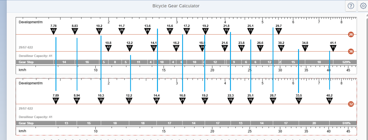

Obecnie rowery MTB XC mają napędy 1x12 najbardziej popularne. Mam na oku MTB XC z karbonu z napędem 2x10 w promocji. Porównałem dwa napędy Shimano 1x12 - 32T x 10-51T oraz 2x10 - 36/26T x 11-41T. Okazuje się, że zakres tych przełożeń jest taki sam. Czy będzie jakaś zaleta posiadania napędu 2x10 zamiast 1x12. Czy tylko wada - że jest do obsługi i serwisu przerzutka i blat z przodu, i nie ma sensu kupować roweru z takim napędem 2x10 ? Co prawda można by zmienić zębatkę w przedniej korbie dwurzędowej z 36T na 38T i uzyskać większe prędkości na asfalcie takim MTB XC i to byłby zysk w twardą stronę na dojeździe do lasu. Przerzutka tylna ma w nim pojemność 41T, a przednia ma 14T. Więc obie przerzutki powinny przyjąć taki upgrade. Ma to sens, czy dać sobie spokój z tym rowerem i napędem 2x10 ?
