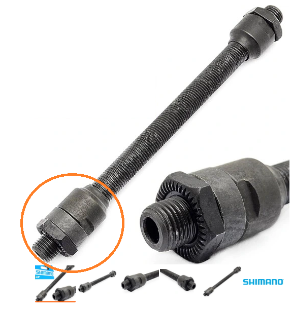

Prawdopodobnie przesunęła Ci się nakrętka wraz z konusem na osi piast. Jeśli koło nie ma bicia, ale całe jest przesunięte w jedną stronę widełek ramy, wyreguluj przesunięcie nakrętki i konusa od drugiej strony osi.
