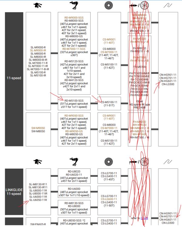

  2. Dobra, według tego źródła nie są kompatybilne. Strzałkami oznaczyłem swoje elementy. Więc jutro szukam lokalnie manetki SL-M* (z pominięciem SL-M8130). Kiepski moment na takie akcje, ale może coś się w sobotę uda. Poza tym szkoda, bo zależało mi na tej manetce. Na chwilę obecną dzięki 👍😀

  18. A kaseta oczywiście ta większa, czyli 51t?
