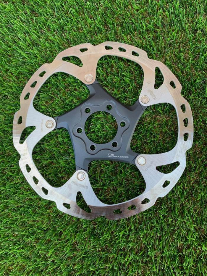

Witam serdecznie wszystkich zacznę od tego że zmieniam napęd w rowerze i niektóre rzeczy tz Hamulce, mam w rowerze hamulce tektro nie mogę znalesć jaki to model ale są dwu tłoczkówe chcę je zmienić na BR-MT420 są to hamulce 4 tłoczkówe I szukam tarcz a właściwie znalazłem na stronie shimano jest fajnie opisana kompatybilność ( od razu wspomnę że mam montowanie na 6 śrub) I zależy mi na wyglądzie i spodobały mi się dwa modele : SM RT26 I SM-RT86 wiem że modele różnią się jakością wykonania i klasą grupową ale SM-RT86 jest na tzw nitach I tzw kanapka stał nierdzewna aluminium i stal nierdzewna czy to jest bezpieczne takie montowaniach na nitach jest bezpieczne ? czy ta tarcza się szybko sciera? Jeżeli ktoś miał do czynienia z tymi tarczami proszę o wypowiedź. Jeżdżę 70%drogi utwardzone proste czasem podjazdy i 30% po lasach, być może wielu powie ze po co się za to bierzesz rt26 ci wystarczą ale rt86 mam w fajnej cenie a mam wątpliwości co do budowy SM RT86 proszę o pomoc dziękuję
