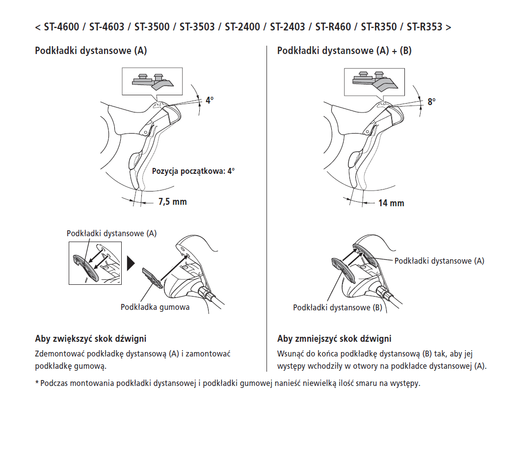

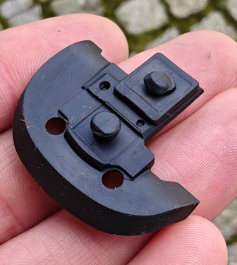

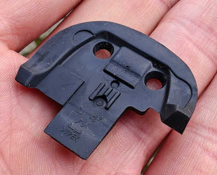

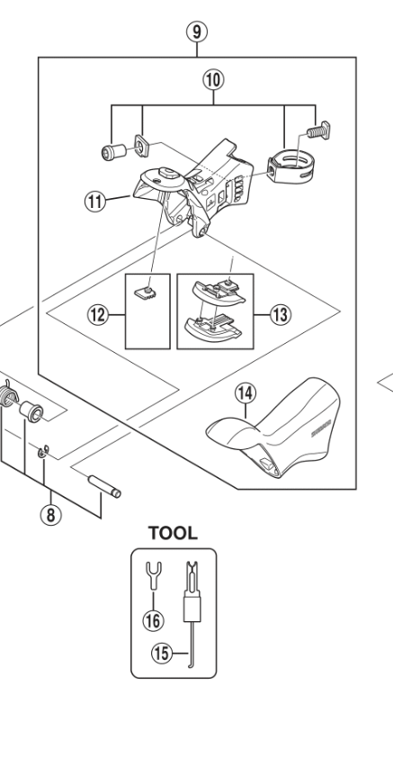

Cześć. Kupiłem dla dziecka małą szosę wyposażoną w klamkomanetki Sora ST-3500. Niestety ponieważ ma jeszcze krótkie palce, ciężko mu do nich dosięgnąć. W instrukcji nie znalazłem nigdzie sposobu na regulację ich zasięgu tak jak ma to miejsce w 105 czy Ultegrze. Są za to jakieś podkładki dystansowe. Oryginalnie mam tam włożona 4 stopniową, ale w instrukcji wskazane jest, że są również 8 stopniowe. Z tego co wyszperałem to takie podkładki stosowane były również w klamkomanetkach Sora ST-3503 oraz Tiagra St-4600 i St-4603 Numer katalogowy elementu 13 to Y6UM98080 i Y6UN98070 Czy ktoś orientuje się gdzie można coś takiego kupić ?
