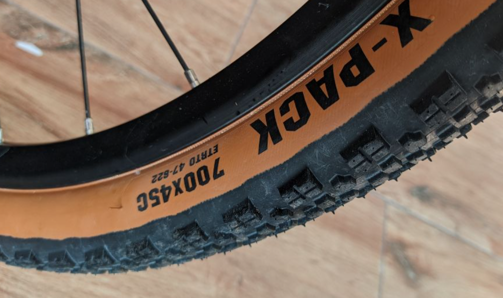

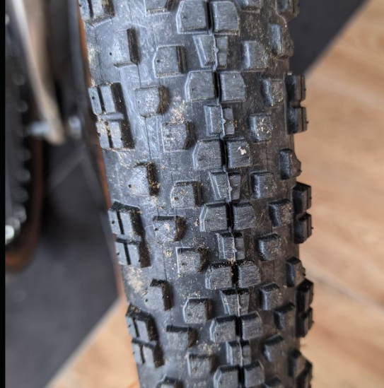

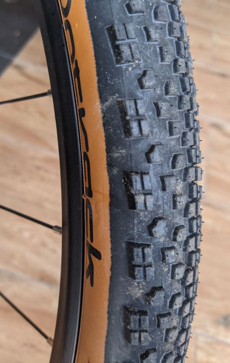

No i oponki po 55zł/szt dojechały, tak prosto, prosto z Chin 😁 Rozmiar faktycznie 45mm. Zakładanie wymagało trochę wygibasów, żeby to prosto ułożyć. Jak sie jeździ nie mam pojęcia bo przejechałem 100m po ogródku. Krawężniki pokonuje się miękko, tyle wiem 😉 Sam oplot od czoła opony wydaje się solidniejszy niż w schawlbe go one allround, Opona jest gładka w środku -
