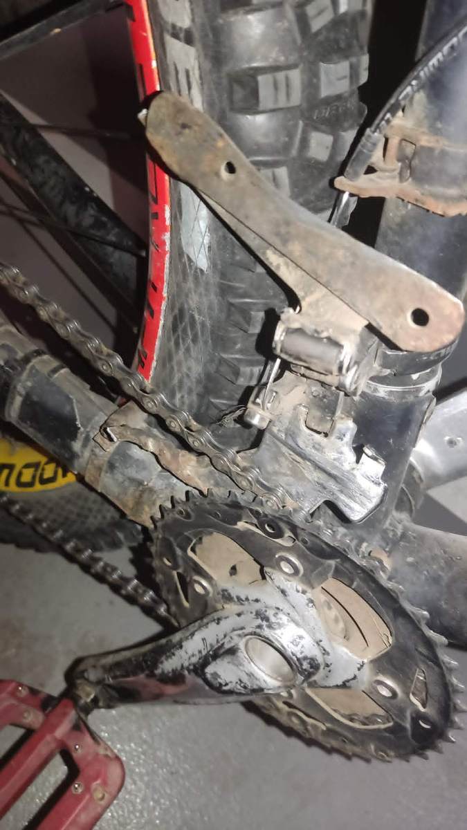

[przerzutka przednia] Dobór przerzutki przedniej 3x
JanuszPL odpowiedział JanuszPL → na temat → Napęd rowerowy
Przerzutkę jak widać aż rozerwało na 2 części. Nie wiem jaka byłą przyczyna czy to ze starości po prostu. Jadę i przy zmianie biegu usłyszałem głośny trzask a potem zaczeło trzeć. -
