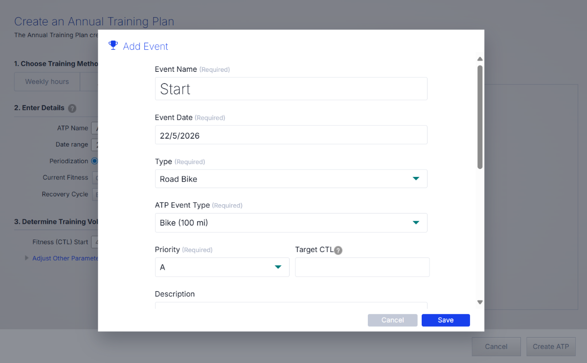

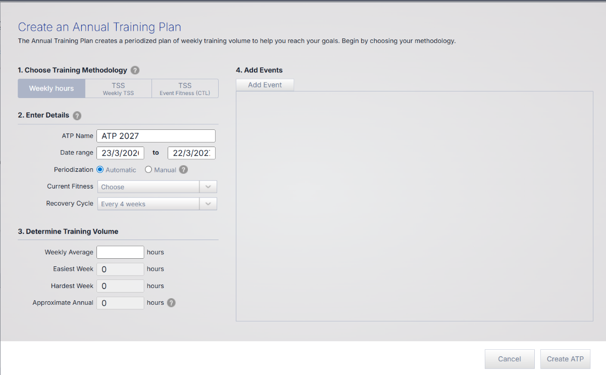

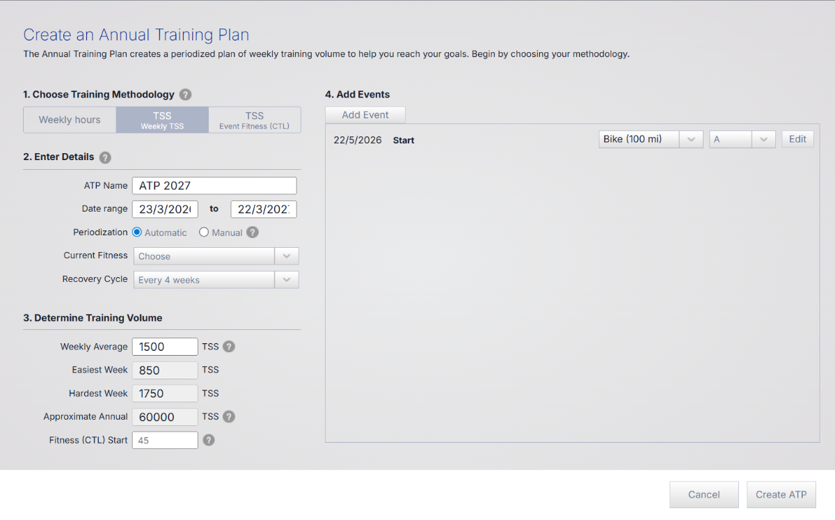

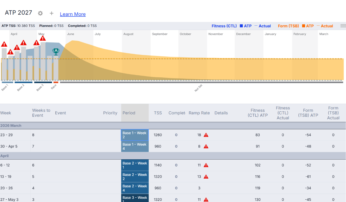

@Yacca W płatnej wersji jest możliwość stworzenia własnego ATP (Annual Training Plan): Ale jak to działa - nie wiem, powyższe wyklikałem ad hoc. Jest do tego samouczek: TrainingPeaks Mini Course: Mastering the Annual Training Plan Na pewno można korzystać z nielicznych planów darmowych, planów płatnych a i można nawiązać kontakt z którymś z trenerów - pewnie można się umówić na plan odpłatny: Find A Training Plan | TrainingPeaks Ja korzystałem kiedyś z planu znalezionego w sieci, w formie pdf, który sobie wprowadziłem do Polara (w oparciu o tętno i kadencję) a w zeszłym roku opłaciłem sobie Wahoo Systm X a w nim wyklikałem sobie plan pod jakiś wyścig długodystansowy. W efekcie miałem plan na chyba 3 miesiące. TP służył mi tylko jako miejsce rejestrowania wyników, obok platformy Polar Flow. Ale zainspirowałeś mnie do sprawdzenia, co TP oferuje w tym zakresie 👍 -
