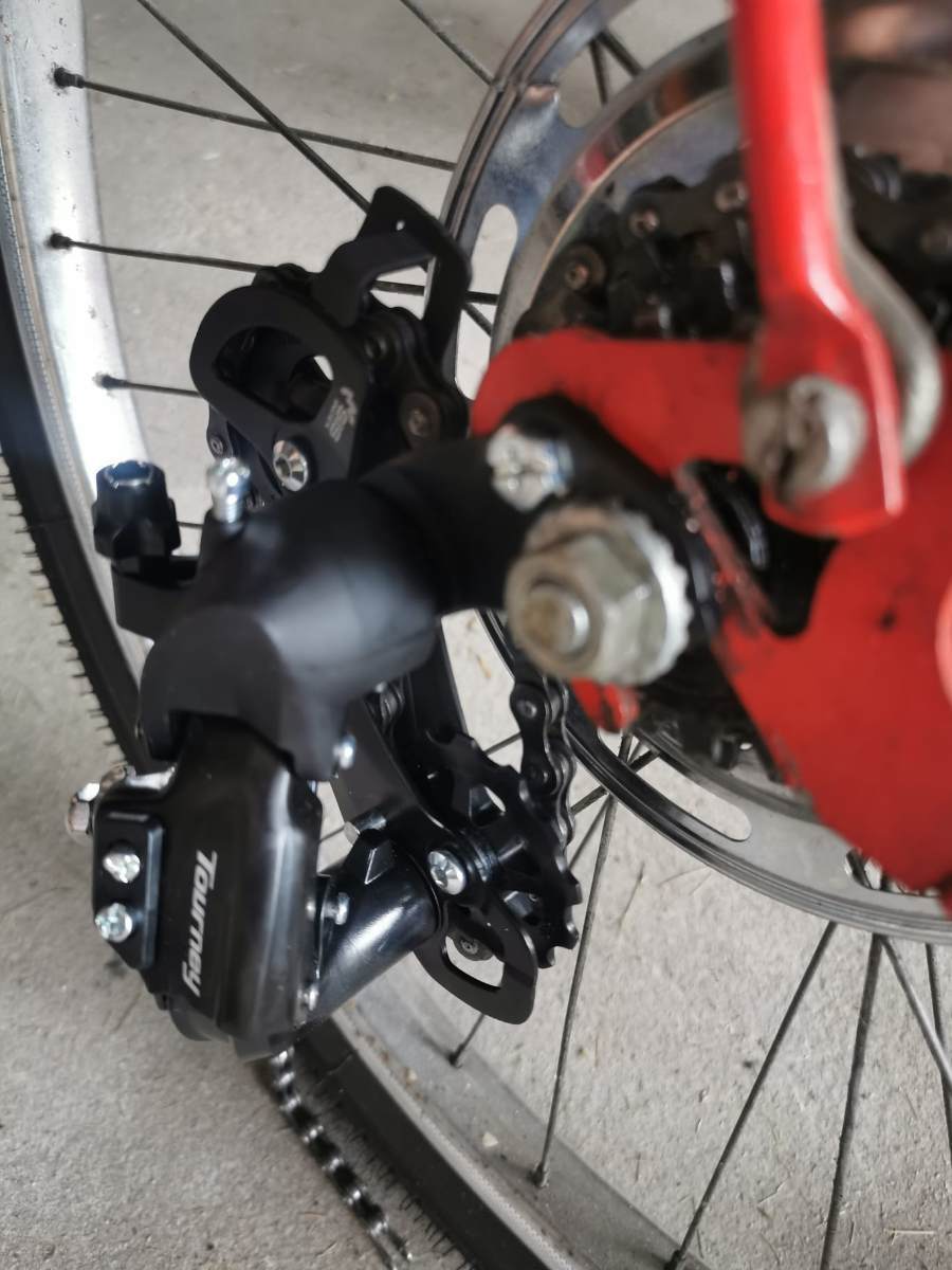

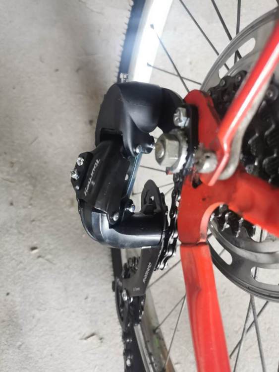

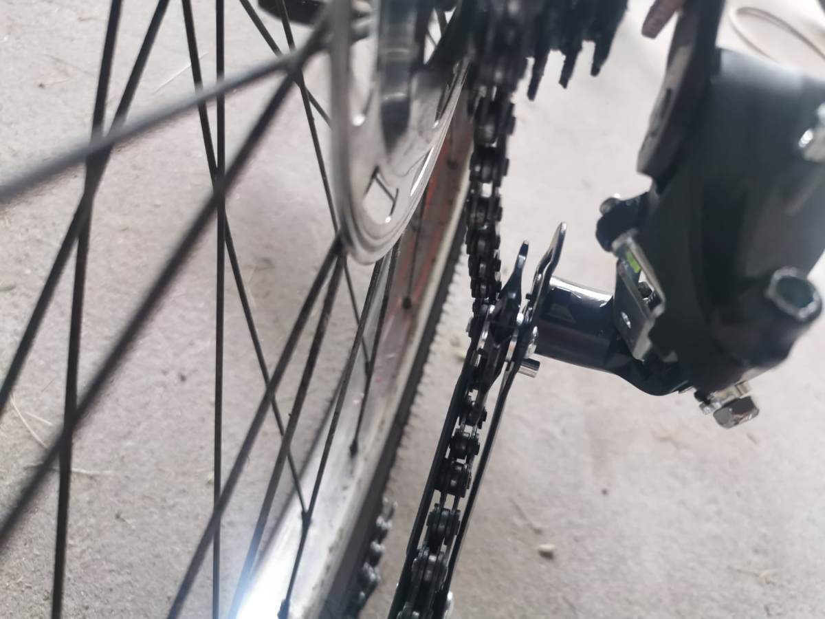

kaman obserwuje zawartość → [Przerzutka tylna] Romet Zenit + Shimano Tourney
Pierwszy raz w życiu wymieniam tylna przerzutkę, więc może robie coś źle. Stara się rozsypała, w jej miejsce kupiłem Tourney TY300B. Hak przykręcony + dodatkowa śrubka, ale łańcuch spada z górnego kółka przerzutki co powinno być widać na foto (łańcuch jeszcze nie spięty). Jak to ustawić żeby wszystko działało?
