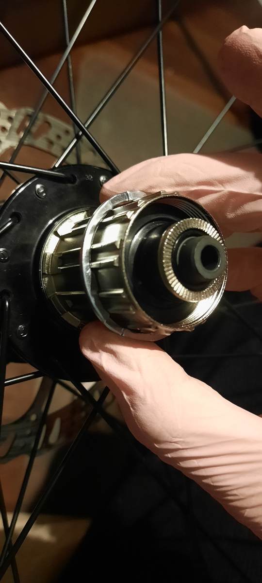

Kupiłam nowe koła i nie wiem jak zamontować podkładkę pod kasetę (bębenek jest pod kasety 11-rzędowe, wg sprzedawcy po założeniu redukcji od 8-rzędowych). Ja mam 9-rzędową Shimano HG-400, szukam w internecie jak tę podkładkę zamontować, ale łopatologicznej instrukcji nie znalazłam Według tego co poczytałam na forach ona idzie na bębenek, ale nie wiem czy to ma sens, skoro podkładka będzie luźna na bębenku. Nie umiem ułożyć jej na bębenku tak, żeby się wszystko zazębiało razem z kasetą, nie chce nic przykręcać na pałę... Pierwszy raz w życiu robię coś takiego samodzielnie, będę wdzięczna za wszelką pomoc!
