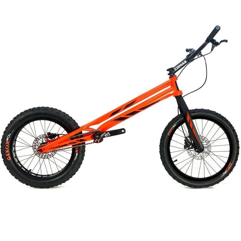

Na pewno 29 cali i nawet nie myśl o 27.5. Co do fotelika to z pewnością musiałbyś zrezygnować z droppera co jest must have w takim rowerze. Bierzesz pod uwagę zakup za granicą? PS. https://pl.wikipedia.org/wiki/Rower_trialowy -
