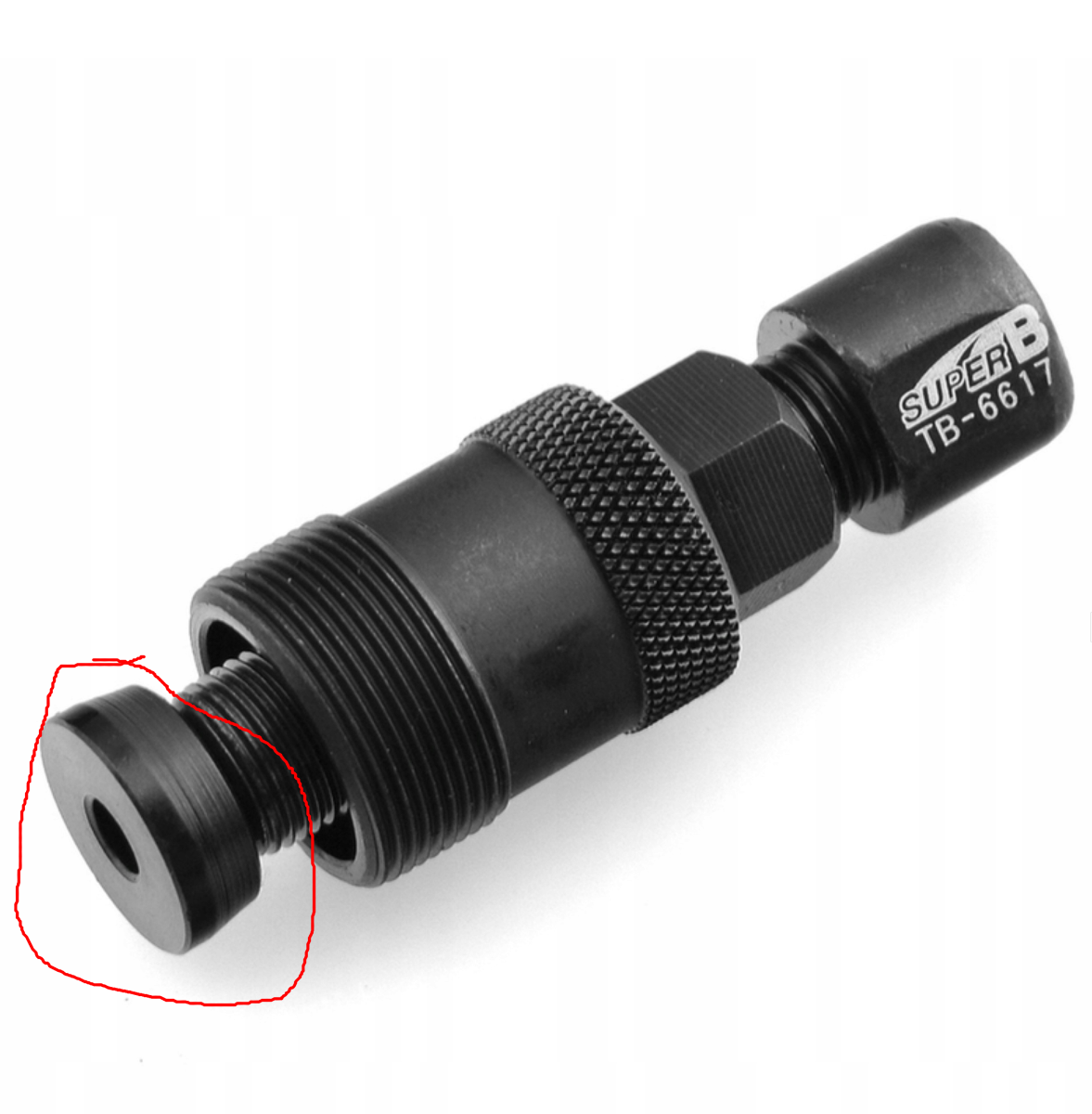

[korba] jakim klcuzem odkrecic korbe Truvativ Ruktion 1.0
raven82 odpowiedział potok11111231414141 → na temat → Napęd rowerowy
potok11111231414141 odpowiedział potok11111231414141 → na temat → Napęd rowerowy
no wlasnie nie wiem kluczem do kwadratu to nie schodzi wkerac sie caly juz nawet 2 probowalem i nic suport to Truvativ HowitzerTM Shell 83mm -

raven82 obserwuje zawartość → [korba] jakim klcuzem odkrecic korbe Truvativ Ruktion 1.0
tam zdaje się jest octalink? klucz taki sam jak do kwadratu, ale grzybek musi mieć większą średnicę -

potok11111231414141 obserwuje zawartość → [korba] jakim klcuzem odkrecic korbe Truvativ Ruktion 1.0
siemano jak odkręcić korbę Truvativ Ruktion 1.0 bo próbowałem odkręcić kluczem na kwadrat i nie schodzi jakiego klucza mam tu użyć ?albo jak to odkręcicie? widziałem jakiegoś chłopa co używał klucza PARK TOOL CCP-22 czy ktoś tym to odkręcał ? jak cos to caly naped Truvativ Ruktion 1.0 36 T chainring / 165m Truvativ HowitzerTM Shell 83mm
