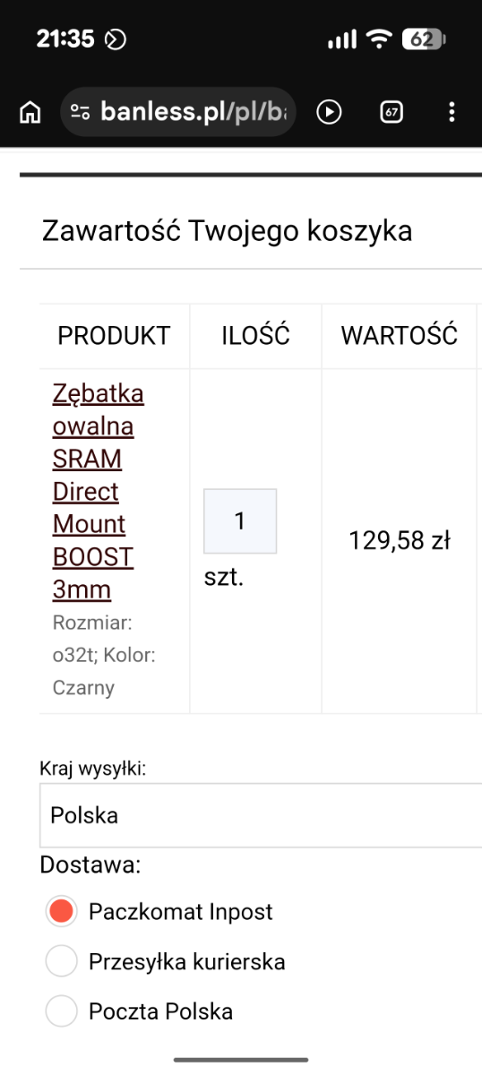

[nowa zębatka do kasety Sram SX] Specializet Chisel
PaniMTB odpowiedział PaniMTB → na temat → Napęd rowerowy
Dzięki za to ostrzeżenie! Przeanalizowałam tabelę Wolf Tootha i faktycznie to profilowanie pod Shimano HG+ (Drop-Stop ST) to wyższa szkoła jazdy. U mnie jednak sytuacja jest prostsza: zostaję przy łańcuchu SRAM Eagle, a on z tego co wiem, jest kompatybilny ze standardowym profilem Narrow/Wide, który stosuje Banless czy Garbaruk. Ten problem z 'chrobotaniem' i brakiem kompatybilności, o którym piszesz, dotyczy chyba tylko osób, które chcą używać łańcucha Shimano 12s na zwykłych zębatkach. Przy moim setupie (łańcuch SRAM + kaseta SRAM) powinno być chyba bezpiecznie? Co do korby – potwierdzam, mam Direct Mount (na 3 śruby od tyłu), więc szukam zębatki bez pająka. Planuję zamówić Banless SRAM DM Boost 3mm. Myślisz, że przy łańcuchu SRAM ten wybór będzie 'cichy', czy mimo wszystko lepiej dopłacić do Wolf Tootha z profilem Drop-Stop A/B, żeby mieć święty spokój? -
chrismel odpowiedział PaniMTB → na temat → Napęd rowerowy
Banless ma w opisie: Dane techniczne: Rozmiary - 30t, 32t, 34t, 36t, 38t Zęby wykonane w standardzie Narrow/Wide Wykończenie powierzchni - anodowanie Kolory standardowe : czarny, czerwony Offset - 2mm (30t), 0mm (32t, 34t, 36t, 38t) Zintegrowane kominy z gwintem M8x0,75 (dotyczy wersji 30t) Materiał - Aluminium 7075t6 Kompatybilność - wszystkie korby z rozstawem 4x104BCD Przeznaczenie do napędów - 1x10, 1x11, 1x12 Waga : 30t- 34g , 32t-37g , 34t- 42g , 36t- 50g , 38t- 56g No i jest problem jak ktoś zawierzy opisowi i kupi to Shimano 12s bo z tym nie działa. Też jestem za popieraniem rodzimej produkcji ale bardziej za rzetelnym informowaniem klienta. Trochę jestem zły na producentów bo chwilę się pomęczyłem aż ktoś ogarnięty mnie uświadomił że Shimano 12s wymaga specjalnego profilowania zębów. Producenci (większość) nie raczą nawet o tym wspomnieć. Więc jak ktoś jasno nie napisze jak Wolftooth z jakim napędem i łańcuchem zębatka jest kompatybilna to przynajmniej bym dopytał przed zakupem. Tooth Profile Drop-Stop® B Drop-Stop® A Drop-Stop® ST Chain Compatibility All 9s, 10s, and 11s Chains 12s Chains: Connex Wipperman Campagnolo SRAM Eagle SRAM Road and Transmission (T-type) Flattop chains Not compatible with 12s Shimano HG+, 12s KMC, or 13s Campagnolo chains All 9s, 10s, and 11s Chains 12s Chains: SRAM® Eagle Connex Wippermann You can use Drop-Stop B when Drop-Stop A is not available* Not compatible with 12s SRAM Transmission (T-Type) and Road Flattop, 12s Shimano HG+, 12s KMC, 12s Campagnolo, or 13s Campagnolo chains 12s Chains: Shimano HG+ 12s KMC Not compatible with all other chains -

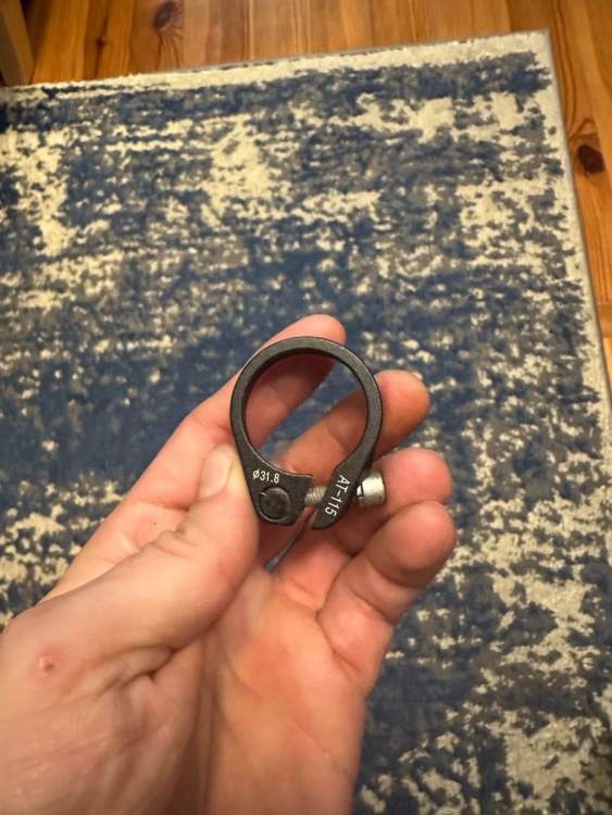

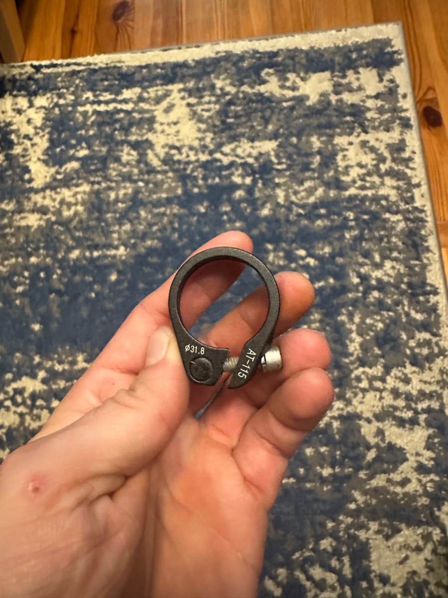

[Sztyca] Problem z opadającą sztycą
Kuba1123 odpowiedział Kuba1123 → na temat → Rowerowe forum na max - ogólna dyskusja
I czy ta szpara w obejmie ma pokrywać się z tą w rurze podsiodlowej? -
Miałem 25mm, obecnie mam 30mm wewnętrznej, opony te same - RAcing Ralph i Racing Ray Evo Super Race. Żaden ze mnie koneser, ale jak byś zrobił ślepy test, to ni cholery bym nie był w stanie powiedzieć które obręcze są szersze a które węższe. Wizualnie oczywiście widać, że się jedzie na 30mm walcach, ale żeby to czuć w terenie, zakrętach czy coś - albo jestem starym dziadem, albo 30mm wewnętrznej jest przereklamowane.
Zarejestrował się nowy użytkownik: mikobu
Tak rant na zacisku jest tylko na górze a i z jakim momentem dokręcać ten zacisk nie ma na nim napisane ile to ma być -
smw44199 odpowiedział Kuba1123 → na temat → Rowerowe forum na max - ogólna dyskusja
Przymierz czy brzeg w jakikolwiek sposób nie przeszkadza (rant może być z jednej strony) -
Dzięki! Właśnie sprawdziłam – mam korbę SRAM z mocowaniem Direct Mount (bez pająka). Czyli szukam zębatki montowanej bezpośrednio. Skoro Banless u Ciebie śmigał z łańcuchem SRAM, to biorę ich wersję. -
kazafaza odpowiedział PaniMTB → na temat → Napęd rowerowy
Z jedenastką radził sobie wyśmienicie, nie widzę powodów dla których miałby szwankować z dwunastką. Jeśli zaś rower jest praktycznie nowy to faktycznie zmiana samej zębatki powinna dać radę. Co do korby - chodziło mi o system mocowania zębatki - wrzuć fotę albo dokładny numer serii bo możesz przykręcić zębatkę bez pająka bezpośrednio do ramienia korby (jak u mnie wyżej, choc niewiele widać, to jest właśnie Direct Mount) albo czterema (najczęściej) śrubami do pająka. -
KNKS odpowiedział Kuba1123 → na temat → Rowerowe forum na max - ogólna dyskusja
Zakładaj bez obaw. ??? - Dzisiaj
Dzięki za polecenie Banless! Skoro potwierdzasz, że łańcuch SRAMa na nich nie chrobocze, to lądują na krótkiej liście. Co do korby – mam sram. Jeśli chodzi o wymianę całości, to na razie stopuję – chcę wymienić tylko zębatkę. Rower jest praktycznie nowy, ale z jego zakupem była niezła historia. Kupowałam ten model z myślą o innej specyfikacji, a otrzymałam zupełnie co innego (właśnie ten nieszczęsny SRAM SX). Musiałam wręcz „wywalczyć” w sklepie, żeby chociaż przerzutkę wymienili mi na Deore M6100. Myślisz, że ten Banless będzie miał odpowiedni profil zębów pod 12-rzędowy łańcuch SRAMa? -
kazafaza obserwuje zawartość → [nowa zębatka do kasety Sram SX] Specializet Chisel
Polecam Banless. Rodzima produkcja, warto wspierać, używałem ze sznurkiem SRAMa PCX1 i nie miałem zastrzeżeń. A korbę masz pod 104BCD czy Direct Mount? Generalnie - najfajniej byłoby wymienić zębatkę, łańcuch oraz kasetę aby cały napęd zyskał na świeżości. Może warto poczekać aż się kaseta zajedzie, ewentualnie zostawić ją na zimowe haratanie... -
Tak mam, na obejmie jest napisane max 6nm to dokręcam tak 5,4 Zacisk podobny ale od roweru aluminiowego nie uszkodzi on ramy? -
To jest najlepsze rozwiązanie i pewnie rozwiąże twój problem 😉 -
Pytanie jak ma się z łańcuchem sram🤔 -
Nie odniosę się bezpośrednio do Twojego pytania ale używam zębatki Wolftooth w napędzie Shimano GRX 12s (profil Drop-Stop ST). Działa idealnie a z nieoryginalnymi zębatkami do Shimano 12s w połączeniu z łańcuchem Shimano są w większości problemy. Czyli głosowałbym za opcją nr 1. -
