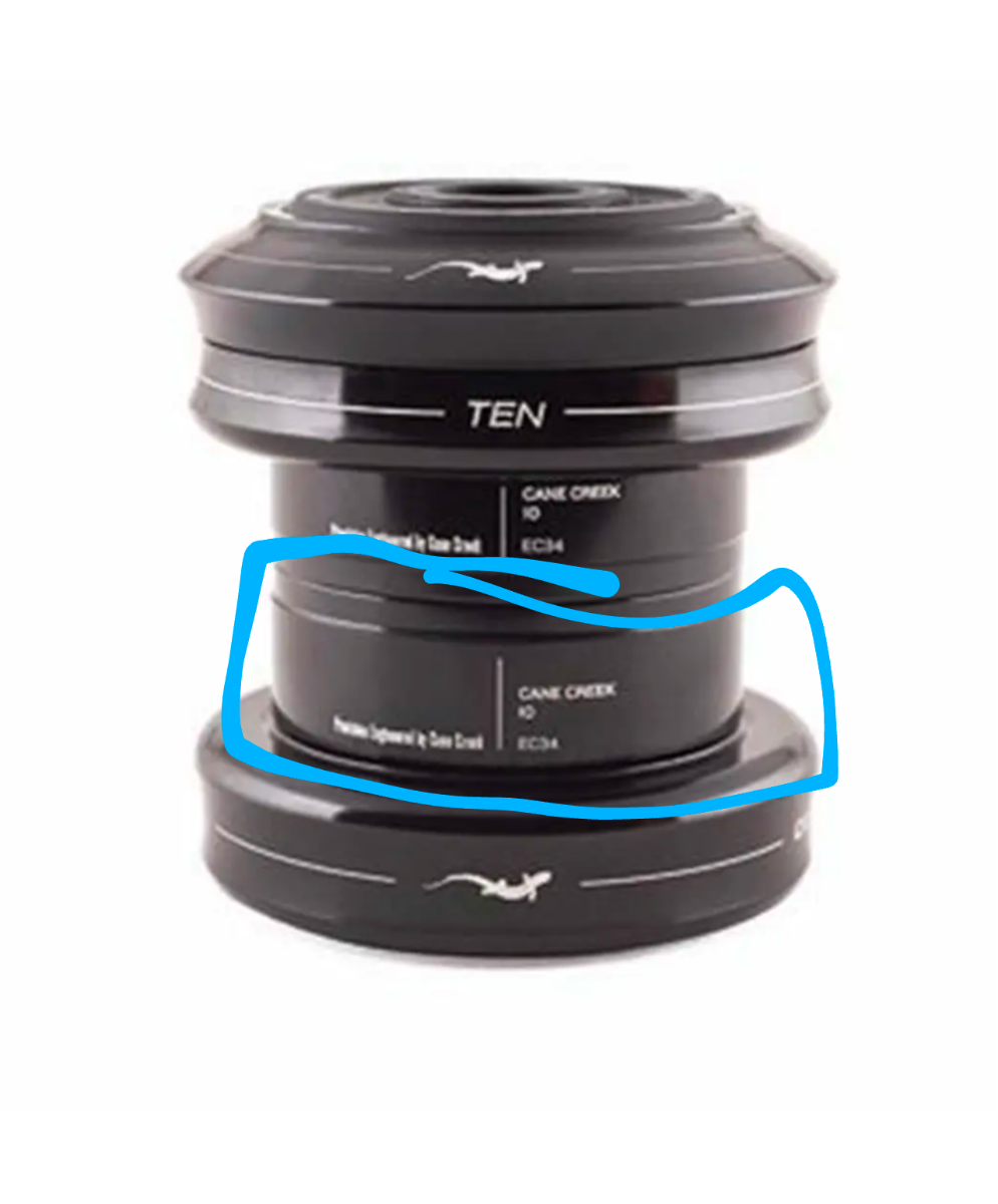

Ostatnio miałem podobną sytuację, też stery CC ale rama z puszek po piwie. Już chciałem miskę wyciągać i piłować ale jednak depnąłem mocniej w imadło i pykło. Nie polecam, rama była „po przejściach”, pierworód ją później dobił skutecznie. Kiedyś zaś szlifowałem miskę FSA The Big Fat Pig - cholera turbo wysoka, też opierała się na frezowanym stopniu w ramie. Dało radę Lepiej podłubać w misce za trzy dychy niż w ramie za trzy tysie! -

vincek odpowiedział Wiewiór → na temat → Rowery/ramy
Myślisz, że lepiej szlifować miskę z góry, to faktycznie może zadziałać. Jednak obawiam się, że problem jest w ramie :/ -

kazafaza odpowiedział Wiewiór → na temat → Rowery/ramy
Ja bym szlifnął milimetr z góry miski sterowej - wtedy powinno usiąść. Albo wziął większy mlotek jeśli rama nie moja 🤡 -
Help! Nowa rama Surly Ogre, stery cane creek 10 - już drugi raz wybiłem bieżnie, bo nie dam rady dokręcić tak, aby w tym miejscu na zdjęciu się licowało... Oczyściłem papierem ściernym wnętrze sterówki, ale dalej nie dochodzi w tym miejscu to na serio niewiele, ale jest :/ Jakieś pomysły jak to rozwiązać? -
