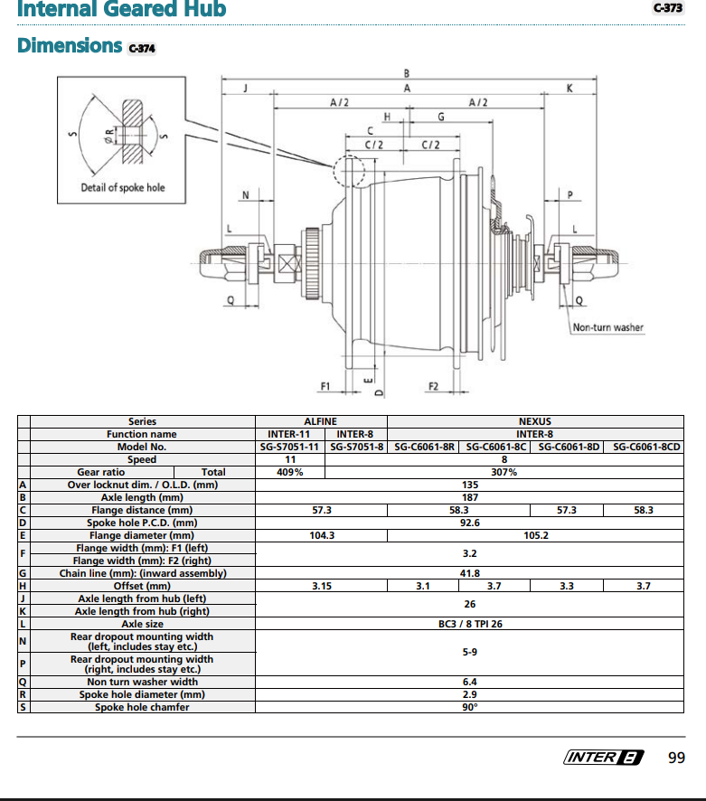

  2. Jak mowa o Alfine 8/Nexus 8 to wydaje się, że tylko model SG-S500 był Low-Normal, wszystkie obecne powinny być Top-Normal. 1.Jaki dokładnie model jest obecnie? (i/lub jaka długość osi) 2.Sprawdzić dokumentacje obecnej piasty. 3.Porównywac do dostępnych/wybranych do zakupu https://si.shimano.com/en/pdfs/sm/IHG-INTER8/SM-IHG-INTER8-001_ENG.pdf 4.Informacja czy jest wymagana manetka Low-Normal, czy Top-Normal powinna być dostępna/możliwa do wyszukania.

  10. Dałeś dwie podkładki 2.5mm a powinieneś dać dwie podkładki 1.5mm. ja tak miałem fabrycznie w rowerze z tą korbą i pod suportem zgodnie ze sztuką podkładka.
  11. -(chyba) każda piasta SHIMANO ma taki sam naciąg; -inni producenci: może spotkać "odwrotne" działanie; Właśnie nie. Kiedyś Shimano robiło przez chwilę zewnętrzne przerzutki w systemie Low-Normal, obok klasycznych "Top-Normal" (nazywali to Rapid Rise), ale zarzucili pomysł. Mam taką RD-M760 w głównym rowerze (i kilka w kartonie, na wymianę jak tę już zajadę), bo przyzwyczaiłem się do tego bardzo. I tak samo mam w Nexusie w zimówce. Teraz chcę wymienić Nexusa na Alfine ale ma mi to dalej tak samo działać - obrócę GripShifta jakbym 'gazował motor" i ma mi wejść twardszy bieg. I mam zagwozdkę, jakiego Alfina szukać?

  15. -a czy końcowe oznaczenie nie jest to sposób mocowania(długość osi, typ hamulca, Warianty: Roller, Torpedo, Centerlock)? -(chyba) każda piasta SHIMANO ma taki sam naciąg; -inni producenci: może spotkać "odwrotne" działanie;

  27. Mam rower z przerzutką wewnętrzną w piaście Nexus 8, który używam zimą. Przejechałem nim jedną zimę i teraz, przygotowując do kolejnej, chciałbym wprowadzić modyfikacje. Zmienić koła z 28" na 27,5" i włożyć szersze opony (na 28 szersze opony nie wejdą - wąska obręcz i brak miejsca w ramie) Przy okazji, chciałbym zamienić piastę Nexus 8 na Alfine 8. Nexusową manetkę typu grip-shift, którą chcę zostawić (przyzwyczajenie, we wszystkich rowerach mam gripshifta) - znalazłem info, z którego wynika że 8 rzędowe Nexusy i Alfine mają ten sam naciąg link (ratio), więc powinno być OK. Mój problem. Zależy mi na tym, by nowa piasta dzałała dokładnie w ten sam sposób, jak dotychczasowa - nacignięcie linki ma przerzucać na szybszy (twardszy, wyższy) bieg. Nie mogę rozeznać się w opcjach Alfine. Ponoć wszystkie nowsze działają odwrotnie, ale jest piasta Alfine SG-S501, która tak działa jakbym chciał, ale w jednym miejscu piszą że każda 501 tak ma, w innym, że muszę szukać SG-S501-L, ale jest bardzo mało info o tej wersji, by może to fake. Może zagląda tu ktoś z serwisu, kto ogarnia napędy Alfine i wytłumaczy mi dokładnie jak to jest?
