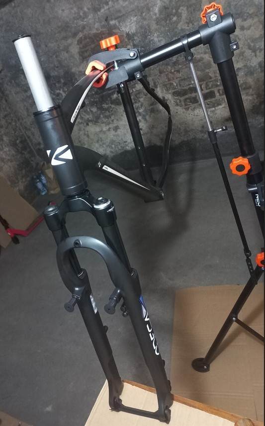

Witam Wszystkich. Składam Rower Trekking, ponieważ przyszedł czas na wymianę około 20 letniego Roweru. Tak sobie składam i troszkę się zaskoczyłem, i myślę co dalej? Nie chciał bym skracać Rury jak nie muszę. Lubię jeździć wyprostowany. AMORTYZATOR 28 SPINNER ODESA OS AHEAD Długość rury sterowej powyżej korony, schowanej w ramie do wykorzystania na montaż 265 mm 1.Chce zamówić takie części, i tak wydaje mi się ze nie zakryje całej Rury. 2. Czy jazda z tak wysoką rurą jest bezpieczna ( Czy Rura nie będzie bardziej narażona na złamanie? ) 3. Jak zakryć srebrny Kolor Rury na czarny? Co doradzicie Panowie? By to było Bezpieczne. Jakieś Pomysły? Wcześniej Jeździłem na tak wysokiej róże wyprostowany jak na zdjęciu, i była w kolorze czarnym pod kolor Roweru. Chciał bym W miarę możliwości uzyskać taki sam Efekt. Lub podobny.
