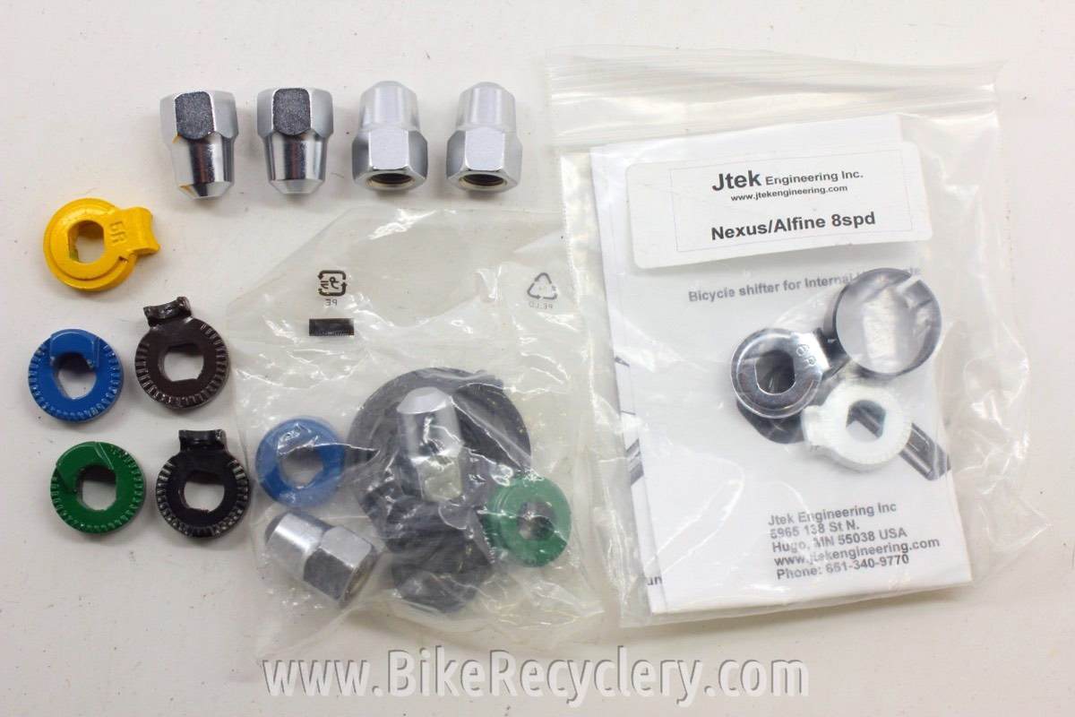

[Nexus 7] Co zrobiłem źle? Uchwyt od linki przerzutki obciera o łańcuch.
krzysztofwas odpowiedział krzysztofwas → na temat → Napęd rowerowy
Spoko ogarnąłem. Można było spokojnie zrobić małą korektę po odkręceniu koła. -
Wojcio odpowiedział krzysztofwas → na temat → Napęd rowerowy
Są takie elementy na osi, które zapobiegają obrotowi osi w hakach. Występują w w wielu rodzajach zależnie od kształtu haków. Ty masz je pod hak poziomy, a masz skośny. Trzeba kupić inne. To takie kolorowe podkładki z wygiętym wyrostkiem jak na obrazku Korekta - u Ciebie są srebrne. -
Wszystko jasne. Net jednak wprowadza w błąd. Temat do zamknięcia.
