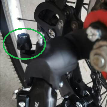

[Przerzutka tylna] Romet Zenit + Shimano Tourney
StrayRider odpowiedział kaman → na temat → Napęd rowerowy
A gdzie podpięta linka od manetki? 1. Ustawiasz ograniczenie na śrubka L i H - ograniczenie ruchu przerzutki aby łańcuch nie spada poniżej dolnej i powyżej górnej koronki. 2.Ustawiasz odpowiednie napięcie linki manetki, aby biegi płynie "wchodziły". Zgrubnie po przez przykręcenie linki do przerzutki, później regulacja śrubą baryłkową(zaznaczona na Twoim zdjęciu poniżej) przy przerzutce: (wykręcając zwiększa się długość linki, co powoduje, że jest mocniej napięta. I odwrotnie przy wkręcaniu) (może być również przy samej manetce) -

kaman obserwuje zawartość → [Przerzutka tylna] Romet Zenit + Shimano Tourney
Pierwszy raz w życiu wymieniam tylna przerzutkę, więc może robie coś źle. Stara się rozsypała, w jej miejsce kupiłem Tourney TY300B. Hak przykręcony + dodatkowa śrubka, ale łańcuch spada z górnego kółka przerzutki co powinno być widać na foto (łańcuch jeszcze nie spięty). Jak to ustawić żeby wszystko działało?
