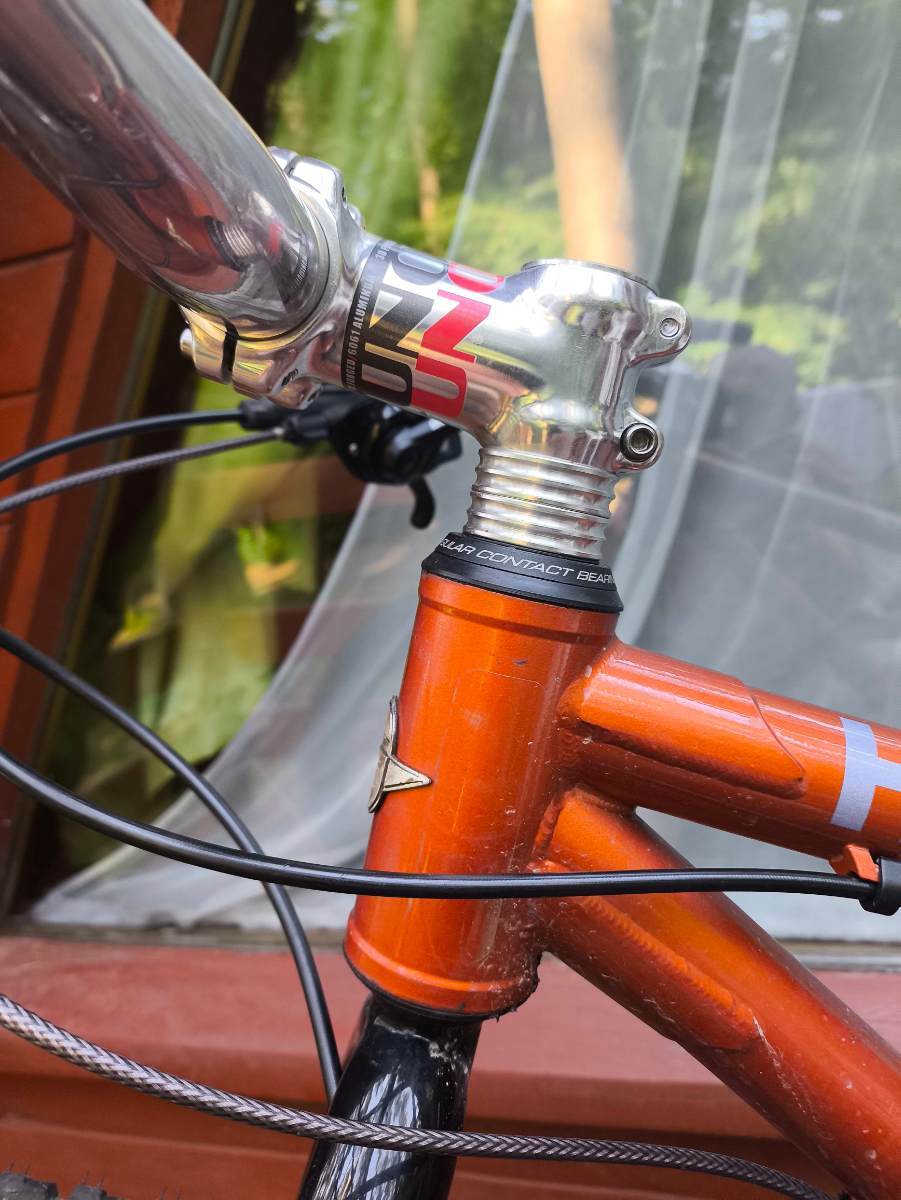

Podaj Waść długość tej sterówki. - Dzisiaj

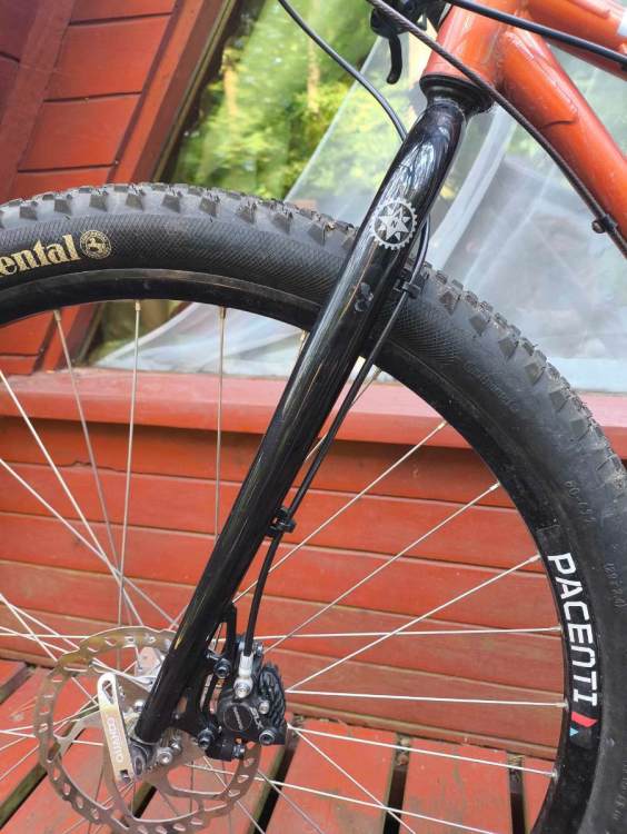

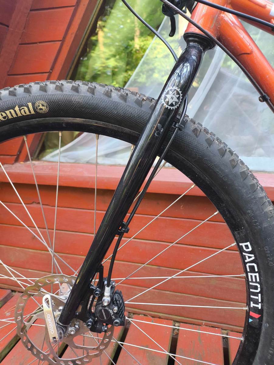

Czy byłby ktoś chętny na Salsę Cromoto Grande 29" z prostą sterówką? Zastanawiam się nad sprzedażą. Cena 400 zł + wysyłka. Stan bardzo dobry. -
