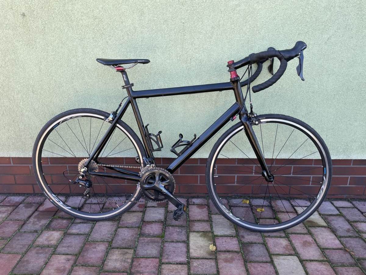

W celu poszukiwania odpowiedniej konfiguracji dorwałem rower szosowy, swoją drogą ciekawe co to za model, bo niestety jest przelakierowany... Ogólnie chciałem przetestować temat baranka - zakochać się lub znienawidzić. Zrobiłem przejażdżkę próbną - 18 km i chyba znalazłem rozwiązanie na cierpnące dłonie, niestety nie jest to magia baranka, tylko odpowiedni dobór geometrii roweru. Na tym rowerze dłonie cierpły mi już po 5 kilometrach, na fitnesie po około 25 - 30 km a wcześniej miałem rower trekkingowy i tego efektu praktycznie w ogóle nie było. Zacząłem się temu przyglądać, robić pomiary i na tej podstawie wnioskuję, że jestem za gruby na na tak leżącą pozycję na rowerze (ogólnie mam "lekką" nadwagę), im bardziej leże, tym bardziej obciążam dłonie i stąd to cierpnięcie. Oczywiście mogę się mylić, ale wydaje mi się to prostym logicznym wnioskiem. -
