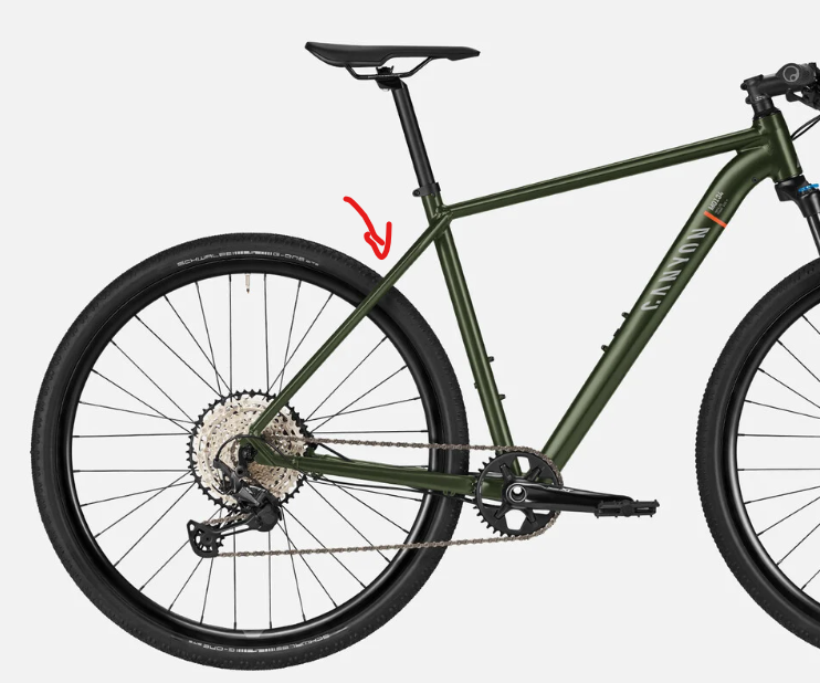

Ile wydać - chciałbym się w 700 złotych zamknąć - bagażnik + sakwy. Otwory montażowe mam na dole takie: Natomiast nie mam otworów w tych miejscach: Co w moim rozumowaniu wyklucza "standardowe bagażniki" z dwoma rurkami, które się we wskazanym miejscu przykręca. Dzięki za podesłanie ORTLIEB Quick Rack - wygląda solidnie i nie będzie problemu z kompatybilnością z sakwami Ortileba QL1/2/3. Skoro mam przy tylnej przerzutce otwór montażowy jak na pierwszym zdjęciu, to nie potrzebuje kupować adaptera, który przesłałeś @eloo? Wybaczcie tak głupie pytania, ale dopiero zaczynam temat rowerowych podróży! -

sporo zależy od tego ile chcesz wydać. Nie wiem który to dokładnie rocznik ale na zdjęciach w google w tej ramie są otwory montażowe do standardowych bagażników. Jeśli jednak nie to można zamontować taki bagażnik z adapterami https://www.centrumrowerowe.pl/bagaznik-rowerowy-tylny-ortlieb-quick-rack-pd29638/?v_Id=172968&utm_source=google&utm_medium=cpc&gad_source=1&gad_campaignid=16059005709&gclid=Cj0KCQjw5onGBhDeARIsAFK6QJZlWwhdDh5hpvMuKpzzPL1OoFa0SzTpOcY8RtIs3BDAJZGB-QeOkowaAllGEALw_wcB https://www.centrumrowerowe.pl/adapter-do-bagaznika-ortlieb-quick-rack-seat-stay-adapter-pd29640/?v_Id=172970&utm_source=google&utm_medium=cpc&gad_source=1&gad_campaignid=16059005709&gclid=Cj0KCQjw5onGBhDeARIsAFK6QJYcDeSoNiyndpe5B26mPzZIk2G63qnf20FA7-XaQ-93izxaF5k_26gaAiAeEALw_wcB ewentualnie taniej https://www.centrumrowerowe.pl/bagaznik-rowerowy-tylny-accent-rc-23-pd7266/?v_Id=68785&srsltid=AfmBOoqCxu9n96p9sA-qT82-6IK_zzXHMYWLgCGzVuI0gBTf_uLvTMLJ1yg + adapter w odpowiednim rozmiarze https://www.centrumrowerowe.pl/zacisk-sztycy-z-mocowaniem-pod-bagaznik-m-wave-pd49204/?v_Id=264228&utm_source=google&utm_medium=cpc&gad_source=1&gad_campaignid=16059005709&gclid=Cj0KCQjw5onGBhDeARIsAFK6QJY6uVuZssYCpnZAGVQSBBeUBLvYwjrybLMWI0RSTj3f3EV9Nn2HPasaAgDlEALw_wcB

Dzięki za szczegółową odpowiedź i pomóc. 7KG to rzeczywiście niewiele przy dłuższych wypadach, biorąc pod uwagę jak wiele sprzętu lubię zabrać 😝. Znalazłem dzisiaj bagażnik montowany do tylnego trójkąta ramy. Thule Tour Rack + Side Frames Link Wydaje się bardziej stabilną opcją (11kg), tylko ta cena... -

Posiadam i czasami używam bagażnika firmy Topeak mocowanego do sztycy wraz z dedykowanymi sakwami. Bagażnik jest mocowany do sztycy na obejmę z zaciskiem, między obejmę a sztycę wkłada się gumowe zabezpieczenia i sztyca się nie rysuje. Dedykowana torba ma w bocznych kieszeniach schowane wyciągane sakwy. Jeśli chcesz używać tych bocznych sakw z torby, to trzeba dokupić takie boczne rusztowania z rurek montowane do bagażnika. Torba z sakwami ma około 18-19 lirów. Ale sam bagażnik ma niewielką nośność 7 kg, co jest chyba największym ograniczeniem tego zestawu. Torba trzyma się stabilnie, do tej pory nie wypadła, aczkolwiek trochę się tłucze w rowkach bagażnika do których się ją wsuwa. https://www.topeak.com/us/en/product/996-MTX-BEAMRACK-EX https://www.topeak.com/us/en/product/122-MTX-TRUNKBAG-DXP https://www.topeak.com/us/en/product/1760-MTX-DUAL-SIDE-FRAME Sport Arsenal ma podobne rozwiązanie, Author chyba też.
