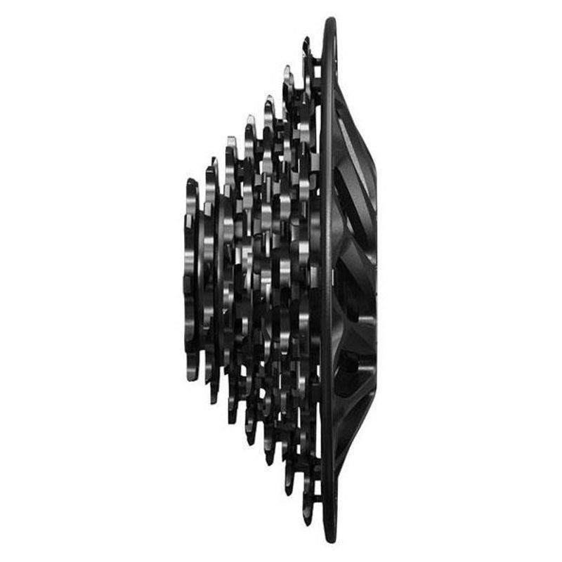

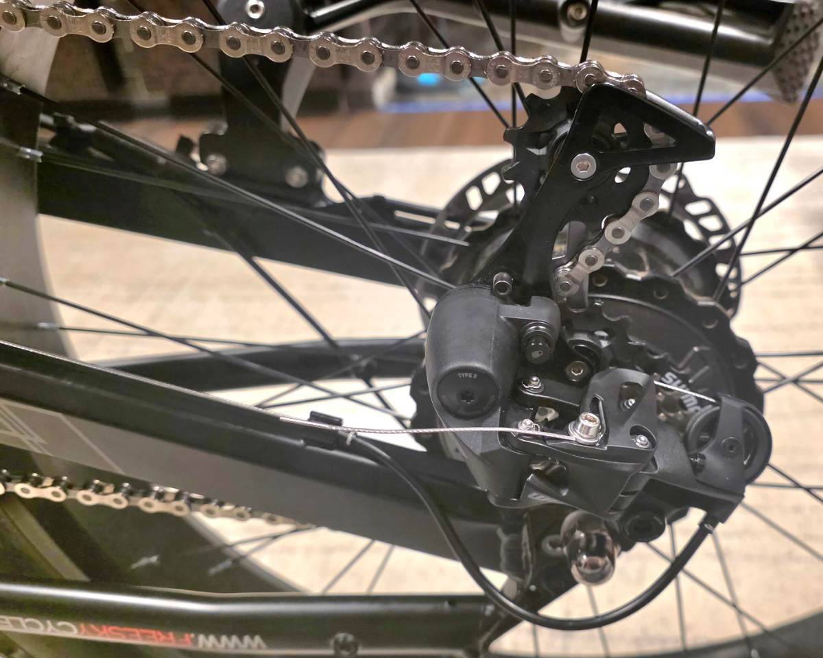

[Przerzutka tylna Sram GX DH] problem z regulacją
uzurpator odpowiedział muda44 → na temat → Napęd rowerowy
Sram GX-DH jest 7 rzędowa, ale z gwiazdką. Przeznaczona jest dla 7 rzędowych kaset zjazdowych które mają 11 rzędowy rozstaw zębatek. O taką: Ten rower to widzę elektryk, więc domniemam, że na silnik wchodzą tylko wolnobiegi. Zatem możesz zrobić jedno z dwóch: 1. Spróbuj znaleźć manetkę SRAM 7/8 rzędową w systemie ESP ( stareńki sram ) - jest szansa, że zadziała. 2. Kup 10 rzędowy nakręcany wolnobieg i 10 rzędową manetkę shimano dyna-sys, też istnieje szansa, że zadziała. Ogólnie, to Ci dupiato poradzili fachmani ze sklepu. EDIT: W ogólności, to ja bym sprzedał w choinkę te GX-DH i zbluzgał sklep, potem obkręcił dolną rurkę tylnego trójkąta dętką. Jeżeli zaś to nie pomoże, to zorganizował sobie szosową przerzutkę z super-krótkim wózkiem w starym systemie Shimano. -
muda44 obserwuje zawartość → [Przerzutka tylna Sram GX DH] problem z regulacją
Cześć. Potrzebuję Waszej pomocy... W rowerze na którym jeżdżę po wertepach fabrycznie miałem przerzutkę z manetką Shimano Tourney + jakiś tani łańcuch KMC 132 ogniwa i wolnobieg ATA 14-28T - 7 rzędów. Działało to prawidłowo ale na dziurach łańcuch obijał się o ramę. Zapytałem w jednym z największych sklepów w kraju co by doradzili. Doradzono mi i kupiłem Sram GX DH 7 rzędów z manetką GX DH 7 rzędów i nowy łańcuch Sram PC-870. Założyłem całość z godnie z instrukcją SRAM ( łańcuch ciut dłuższy mi wyszedł żeby go zapiąć ). Czyli pozycje L,H, B, kręcenie baryłką i żebym nie wiem jak ustawiał przerzutka nie przerzuca 7 biegów. Mogę ustawić od 1 do 6 albo od 2 do 7. Przy czym na środku muszę zawsze 2x kliknąć manetką żeby wszedł lub zszedł środkowy bieg. Pomyślałem że tu jest większy naciąg i może pancerz się poddaje więc pancerz na Jagwire Sport Shift wymieniłem - bez zmian. Założyłem manetkę na krótko z pancerzem z 20cm - bez zmian. Wymieniłem wolnobieg na Shimano MF-TZ50, napęd zaczął ciszej chodzić ale nadal nie przerzuca wszystkich biegów. Dałem na krótko manetkę Tourney - jeszcze gorzej. Kupiłem przyrząd do prostowania haka, był trochę przestawiony. Ustawiłem na około +/- 1mm na rafce 26 cali. Bez zmian. Na oko widać że pantograf przerzutki nie pracuje w pełnym zakresie nad wszystkimi 7 zębatkami. Nie znam się ale sprężyna GD DH jest znacznie twardsza od Tourney i czuć wyraźnie większy opór. Tak to wygląda na najmniejszej zębatce. Rower prosty, łańcuch idzie równo. Pomożecie?
