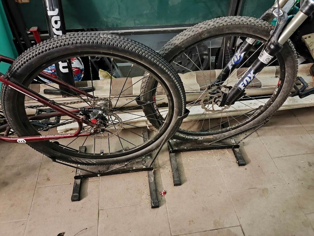

Roballinho Napisano 24 Października Napisano 24 Października (edytowane) W garażu mam pierwszą wersję stojaków RTR. Ich minusem były pręty, w których zamocowane jest koło. Potrafilły wyskoczyć z otworu w profilu i rower leciał na podłogę. Nagwintowałem je i wkręciłem śrubę, żeby temu zapobiec. (widać na stojaku, w którym jest Genesis) No i jeszcze jeden ze spawów się odłączył od reszty. Też musiałem to ponownie pospawać. Te nowe w całości są z profili, ale przez to rzeczywiście wyglądają topornie. Może pomyśl, o czymś takim. Pomalujesz sobie pod kolor mebli. https://allegro.pl/oferta/stojak-rowerowy-kolo-drewno-eco-rower-szosowy-700x23c-700x30c-rockbros-16698774960 A jak kupisz na oba koła, to już w ogóle, sam stojak, będzie jak mebel. Edytowane 24 Października przez Roballinho Cytuj

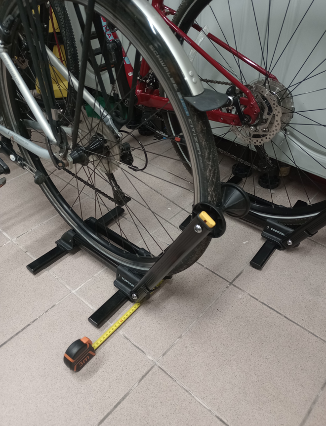

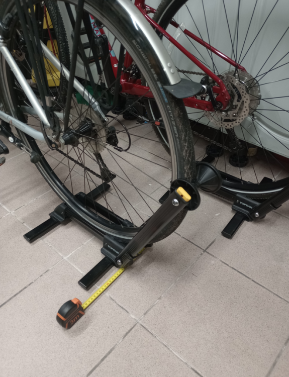

wr81 Napisano 24 Października Napisano 24 Października (edytowane) Mam w garażu 2szt. tych Topeaków (kupowane po 150PLN na amazonie. Stoją na nich rowery żony (cross i lekki miejski) z oponami 37 i 32. Są ładnie wykonane, po włożeniu koła stoją ddość stabilnie. Są dość lekkie i składane - super do przewożenia. Co do potencjalnych minusów są właśnie lekkie i mają plastikowe podstawy" . Przy wkła.daniu koła trzeba przytrzymać jedną nogą stojak żeby nie odjeżdżał. Za to można go przesuwać wraz z rowerem co ma pewne zalety w zatłoczonym miejscu. Podłoga wyłożona gresem technicznym. Gdybym chciał go ustabilizować rozważyłbym podklejenie gumą. RTR Brutusa też mam (do mtb) , na pewno trochę stabilniejszy. Co do wyglądu to z zamontowanym rowerem stojak trochę ginie. Edytowane 24 Października przez wr81 Cytuj

przecietny.kolarz Napisano 24 Października Autor Napisano 24 Października 46 minut temu, wr81 napisał: Mam w garażu 2szt. tych Topeaków (kupowane po 150PLN na amazonie. Stoją na nich rowery żony (cross i lekki miejski) z oponami 37 i 32. Są ładnie wykonane, po włożeniu koła stoją ddość stabilnie. Są dość lekkie i składane - super do przewożenia. Co do potencjalnych minusów są właśnie lekkie i mają plastikowe podstawy" . Przy wkła.daniu koła trzeba przytrzymać jedną nogą stojak żeby nie odjeżdżał. Za to można go przesuwać wraz z rowerem co ma pewne zalety w zatłoczonym miejscu. Podłoga wyłożona gresem technicznym. Gdybym chciał go ustabilizować rozważyłbym podklejenie gumą. RTR Brutusa też mam (do mtb) , na pewno trochę stabilniejszy. Co do wyglądu to z zamontowanym rowerem stojak trochę ginie. A który model? Tańszy czy droższy? Pamiętam że miałem zamiar kupić taki rok temu, bo na Amazon był za chyba 120 zł. Stwierdziłem że odpuszczę i pomyślę za jakiś czas. Byłem w szoku jak się okazało że teraz kosztuje ponad 200 zł. Godzinę temu, Greg1 napisał: Ten "dżewmiany" faktycznie bardzo estetyczny i na pewno bardziej pasuje do mieszkania niż te metalowe, proponoeane wcześniej 😁 Rzeczywiście fajny, widziałem je kiedyś. Jednak nie budzi jakiegoś wielkiego zaufania. Lepiej mieć trochę brzydszy stojak i stojący rower, niż ładny stojak i rower leżący na podłodze Cytuj

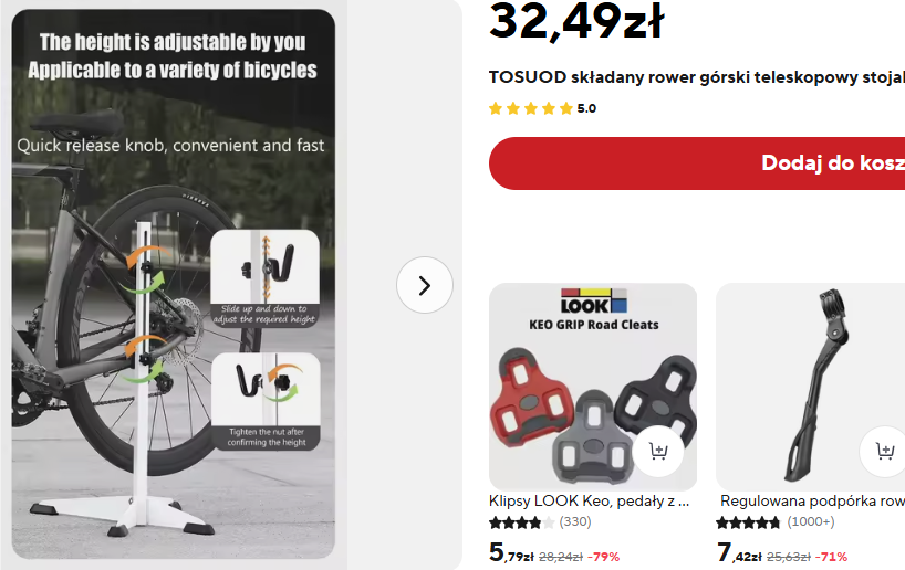

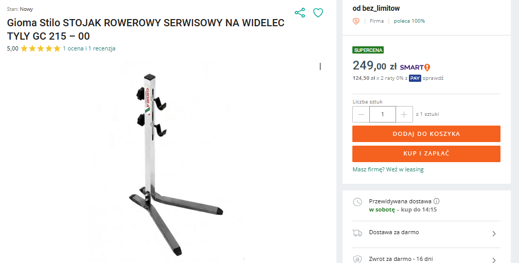

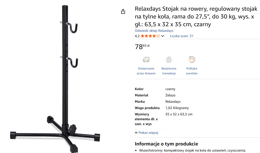

DyktaTusek Napisano 24 Października Napisano 24 Października A macie może godny polecenia stojak uniwersalny i stabilny łapiący za tylne widełki? Chodzi o to by można było na szybko rower na nim postawić i pokręcić korbami czy to do szybkiego smarowanka czy regulacji przerzutki. No i do bagażnika też łatwo taki zabrać. Mam coś takiego jak to z Amazona poniżej, ale jest niestabilny i nie ma szybkiego systemu do dopasowania i złapania za tylne widełki. Zastanawiałem się nad takim znalezionym na Ali, ale cena podejrzanie niska i pewnie podobnie jakość. Swoją drogą na Alle podobny prawie 10x tyle - przesada. Ostatecznie znajdę czas i sobie Migo Matem pospawam swój, ale trochę czasu brak i jak taki za 32 z Alli byłby ok to szkoda se zawracać głowę. THX! Amazon: Alli: Alle: Cytuj
spidelli Napisano 24 Października Napisano 24 Października (edytowane) Te z hakami często kolidują z przewodami hamulca, przynajmniej w rowerach moich i żony. Czasami jednak dokonuję gwałtu na swojej psychice na potrzeby regulacji przerzutki. Jak masz drążoną oś korby to są jeszcze stojaki tego typu, też mam i dają radę. Edytowane 24 Października przez spidelli Cytuj
wr81 Napisano 24 Października Napisano 24 Października (edytowane) Godzinę temu, przecietny.kolarz napisał: A który model? Tańszy czy droższy? Pamiętam że miałem zamiar kupić taki rok temu, bo na Amazon był za chyba 120 zł. Stwierdziłem że odpuszczę i pomyślę za jakiś czas. Byłem w szoku jak się okazało że teraz kosztuje ponad 200 zł. Chyba ten droższy bo ma zółty akcent na końcu ramienia i patrząc na wymiary szerokość 35cm. Ten drugi chyba trochę większy/stabilniejszy, z tym co mam stabilność jest powiedzmy wystarczająca, ale ze 2-3 centymetry więcej by nie zaszkodziło. Tak jak pisałem u mnie taki lekki stojak się sprawdza bo po prostu można zewnętrzny rower wraz ze stojakiem przesunąć po podłodze żeby wyjąć wewnętrzny.. Na amazonie ceny fluktują cały czas... ja za te 149 kupiłem 2 szt w odstępie roku jeden 2022 i jeden w 2024 ale potem chyba jeszcze widziałem w tej cenie. Ten wymiar u mnie to 35cm, jak pisałem stoją same z siebie się nie przewracają. na pewno stabilnością RTR Brutus bije te stojaki, zwłaszcza przy cięższych rowerach z grubszymi oponami. Edytowane 24 Października przez wr81 1 Cytuj
przecietny.kolarz Napisano 24 Października Autor Napisano 24 Października 51 minut temu, spidelli napisał: Te z hakami często kolidują z przewodami hamulca, przynajmniej w rowerach moich i żony. Czasami jednak dokonuję gwałtu na swojej psychice na potrzeby regulacji przerzutki. Jak masz drążoną oś korby to są jeszcze stojaki tego typu, też mam i dają radę. To jest drugi, a właściwie pierwszy powód dlaczego powiedziałem że mam dość. Wiecznie gniecione pancerze, bo w mojej szosie wychodzą przez mufę suportu i lecą pod dolnymi widełkami. Godzinę temu, DyktaTusek napisał: A macie może godny polecenia stojak uniwersalny i stabilny łapiący za tylne widełki? Chodzi o to by można było na szybko rower na nim postawić i pokręcić korbami czy to do szybkiego smarowanka czy regulacji przerzutki. No i do bagażnika też łatwo taki zabrać. Mam coś takiego jak to z Amazona poniżej, ale jest niestabilny i nie ma szybkiego systemu do dopasowania i złapania za tylne widełki. Zastanawiałem się nad takim znalezionym na Ali, ale cena podejrzanie niska i pewnie podobnie jakość. Swoją drogą na Alle podobny prawie 10x tyle - przesada. Ostatecznie znajdę czas i sobie Migo Matem pospawam swój, ale trochę czasu brak i jak taki za 32 z Alli byłby ok to szkoda se zawracać głowę. THX! Amazon: Alli: Alle: Będzie ciężko. Kiedyś szukałem i w zasadzie wszystko jedno i to samo. Niektóre są gorsze niż inne, bo haki są słabo zabezpieczone i dosłownie drapią ramę 1 Cytuj
