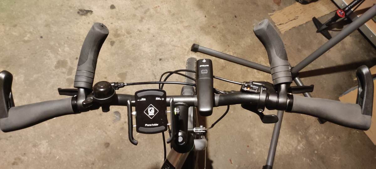

Brukiew_Niepospolity Napisano 12 Października 2025 Autor Napisano 12 Października 2025 (edytowane) 5 godzin temu, chudzinki napisał: A co aerodynamicznego jest w tych rogach wewnętrznych? Co do zewnętrznych - miałem przez kilka dni i "wyrzuciłem" ze względu na, może dla niektórych będzie to śmieszne, utrudniony dostęp do klamek... Czułem się bardzo niepewnie, że ręka nie może mi dość do końca kierownicy, a dłonie mam raczej przeciętne 🙂. Na fotce nie widać, ale one są tylko lekko do góry. Więc masz nie tylko pozycję węższą, ale i bardziej pochyloną. Nie jest to lemondka, ale też waży to 135g + gumowe okładziny. Powiem tyle - jak w danym miejscu jechałem sobie 25km/h, teraz jadę 28 przy podobnym wysiłku. Tzn. teraz tak zachowawczo staram się to oceniać, ale cholera, jest DUŻO szybciej, a ja funkcjonuję zgodnie z bardzo rozsądną dewizą: "szybkość wynika ze sprzętu, a nie z treningu" Uchwyty z rogami zewnętrznymi kupiłem jako pierwsze i faktycznie średnio to przydatne, trzymam tam sobie łapy ot tak, bo mam wrażenie, że jak zmieniam chwyt, to mniej się potem męczę. Jednak jakbym miał wybierać, to brak tych zewnętrznych to dla mnie kwestia pomijalna. Ale bez wewnętrznych sobie nie wyobrażam płaskiej kierownicy. @leejoonidas O w mordę, wspaniała rama. Bardzo dziękuję! Tu pojawia się pytanie - czy istnieje budżetowy carbonowy widelec z alika, który mnie raczej nie zabije? Czy sobie odpuścić takie wynalazki? Edytowane 12 Października 2025 przez Brukiew_Niepospolity Cytuj
chudzinki Napisano 13 Października 2025 Napisano 13 Października 2025 Cytat Na fotce nie widać, ale one są tylko lekko do góry. Więc masz nie tylko pozycję węższą, ale i bardziej pochyloną. No właśnie dlatego pytałem, bo patrząc na ułożenie zewnętrznych to bardziej wyprostowana pozycja zniwelowałaby różnicę w szerokości. Tak mi się przynajmniej wydaje. A patrzyłeś na ramy na bikediscount.de? Swego czasu sporo ich było dostępnych. Cytuj
Brukiew_Niepospolity Napisano 13 Października 2025 Autor Napisano 13 Października 2025 (edytowane) @chudzinkiRobi zewnętrzne są pod innym kątem, niż wewnętrzne, bo założyłem, że ma być maksymalnie różnorodnie. Wewnętrzne idą do góry tylko trochę, a do przodu z 13,5cm. Niby nie jest to różnica ogromna, ale w czasie jazdy to czuć mocno. Pewnie "barankowcy" się teraz uśmiechną pod nosem, ale dla mnie fakt, że sobie mogę w tanim rowerze wymienić osprzęt za totalne grosze jest dość znaczący. Dziękuję za stronkę, popatrzę. Zostaje jeszcze pytanie o te carbonowe widelce, ale na to rozumiem jest jakaś osobna sekcja forum... Edytowane 13 Października 2025 przez Brukiew_Niepospolity Cytuj
