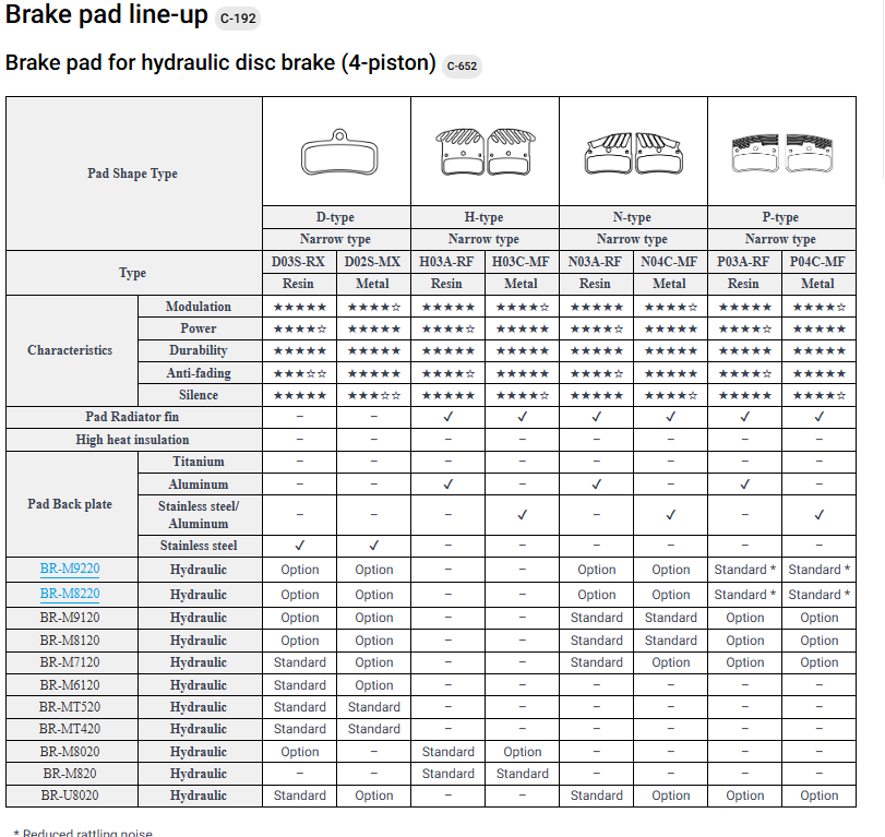

JWO Napisano 11 Sierpnia Napisano 11 Sierpnia Nadejszla wiekopomna chwila... ze trzeba wymienic klocki w hamulcach. Rower: Mtb enduro. Hamulce: M8120. Aktualne klocki: N03A-RF. Umiejetnosci: czerwone single, bez wysokich lotow. Przegladajac internety widze ze jest nowsz/drozszy p-type. Roznica to lekko ponad 10euro. Czy wyzsza cena to efekt nowosci, czy rzeczywiscie cos dostane w zamian? Te ktore mam, jak dotychczas wystarczaja. Jedyny minus to 'wycie' jak sa mokre i nierozgrzane. Cytuj

JWO Napisano 12 Sierpnia Autor Napisano 12 Sierpnia Ale mi namieszaliscie w glowie. Trickstuffa red - 22 euro Galfer green - 23 euro EBC gold - 32 euro - to sa metalowe. Shimano N03A Resin - 25 euro Shimano P03A Resin - 26 euro Matalowe mniej wiecej +10euro Ceny podobne, i co teraz wybrac? Cytuj
