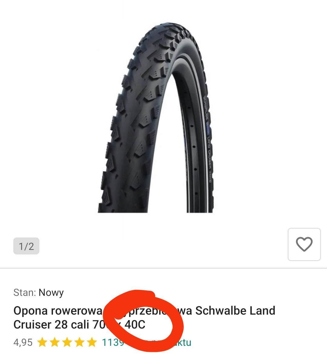

kakara Napisano 26 Maja Napisano 26 Maja Jako że nie jestem jakimś ekspertem pytam ekspertów. Dotychczas jeżdżę na oponie Schwalbe 28x1,6 (42-622) – 700 x 400 HS 307 Nie widzę takiej do kupienia przynajmniej na Allegro. Wynalazłem LAND CRUISER 28x1.60 700x40C SBC K-Guard drutowa. Po bieżniku jakby ta sama ale chodzi mi o oznaczenia. poza 28 x 1,6 nie wiem co one oznaczają. WYDAJE mi się że pasuje ale..... Cytuj

kakara Napisano 27 Maja Autor Napisano 27 Maja A ja wciąż nie wiem co znaczą te oznaczenia tzn czy tą co miałem podejdzie ta co ją opisałem... Cytuj
Lextalionis Napisano 28 Maja Napisano 28 Maja 28x1,6 (42-622) Liczba 28 oznacza rozmiar koła w calach, czyli na jaki rozmiar obręczy opona jest przeznaczona, 1,6 to szerokość opony w calach, czyli jak 'gruby będzie laczek' - w ten sposób częściej rozmawia się o oponach MTB. 42 lub 42c oznacza szerokość opony podawaną w milimetrach, w taki sposób podaje się zwyczajowo rozmiar opon szosowych, trekingowych, miejskich itp, a 622 to wartość w milimetrach dotycząca rozmiaru koła. Cytuj
kakara Napisano 28 Maja Autor Napisano 28 Maja A pozostałe oznaczenia. Dla rozmiaru nieistotne? Cytuj
Lextalionis Napisano 28 Maja Napisano 28 Maja Dla weryfikacji czy będzie pasowałć nie ma znaczenia (chociaż te 700x40C też odnośi się do rozmiaru). W pierwszej kolejności musisz wybrać oponę do rozmiaru koła, czyli 28" w Twoim wypadku. Później musisz ustalić jak szeroką oponę potrzebujesz - jeżeli taką samą to 1,6" lub 42C w zależności jak sklep/producent podaje. Pozostałe dopiski poza nazwą modelu (jak np. TPI, HD, EVO, RS, TLR itp...) już nie są istotne z perspektywy rozmiaru. Cytuj
kakara Napisano 28 Maja Autor Napisano 28 Maja No właśnie te 400 i 40C. To jest to samo w kwestii rozmiaru? Cytuj
Greg1 Napisano 28 Maja Napisano 28 Maja A gdzie tam masz 400? Jeśli chodziło Ci o 700 to jest rozmiar opony, jej średnica, to samo co 28" a 40c to jej szerokość w milimetrach, mniej więcej to samo co 1,6" Cytuj
kakara Napisano 28 Maja Autor Napisano 28 Maja Napisałem tak... Chyba że to literówka..... Dotychczas jeżdżę na oponie Schwalbe 28x1,6 (42-622) – 700 x 400 HS 307 Wynalazłem LAND CRUISER 28x1.60 700x40C SBC K-Guard drutowa Cytuj
Greg1 Napisano 28 Maja Napisano 28 Maja Na pewno to jest literówka, musiałeś coś źle odszyfrować i pomyliłeś "C" z "0" Cytuj
kakara Napisano 28 Maja Autor Napisano 28 Maja tak to sprzedawca opisał https://allegro.pl/oferta/opona-rowerowa-antyprzebiciowa-schwalbe-land-cruiser-28-cali-700-x-40c-17293208755?context=36aa4d00a08ef481f5ece9dfbe04e4dc1048a002d93bdfbf5098dba992e20473a137de4609989c21f68c75eaa7db9242bd15568bf4d4f1ffd14426ba1ff7ee8a84e919a19f5ce6109299e0704055811929cd5b376e028a793d9926ac79e48f9c2d322e89b086490c33a4d9a0f87592f4b81779aabac3e0bba1eaa33e553ab57b43954a50701e083335f38ddd3a258903&fromVariant=17191996408 Cytuj
