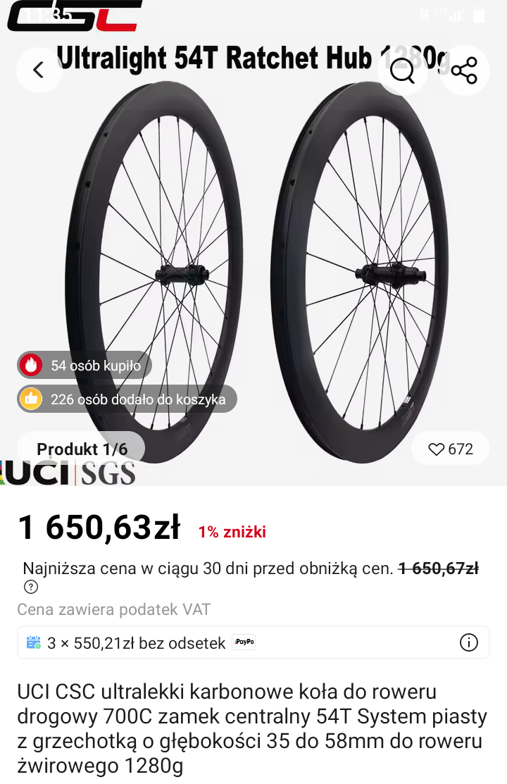

kaido2 Napisano 28 Grudnia 2024 Napisano 28 Grudnia 2024 (edytowane) CSC circa 1280gr kpl, profil 38x25, centerlock, na ratchecie, karbon, TR, max upload 125 kg czyli więcej jak te DT 1,7 kPLN Edytowane 28 Grudnia 2024 przez kaido2 1 Cytuj

kaido2 Napisano 29 Grudnia 2024 Napisano 29 Grudnia 2024 7 godzin temu, AdrianoPL83 napisał: Na fulcrum patrzyłem, są niewiele tańsze, niewiele lżejsze, mają stożek 34mm, odrzuciłem je wolę dołożyć te 200 zł i kupić dt Swiss. Panowie, dzięki za podlinkowanie kół ale typowych Chińczyków jak wspominałem nie chce. Jeśli miałbym iść w chinole to wolałbym kupić same obręcze z ali, kupić osobno piasty, szprychy, nyple i dać komuś do złożenia. Wiem że to tylko koła ale jakoś nie mam zaufania do produktów chińskich które cholera wie czy przechodzą jakiekolwiek testy wytrzymałości i bezpieczeństwa, śmiem wątpić. Tia, bo Chiny to trzeci świat, ba jakiś kosmos, który nie ma własnego wschodniego rynku tym bardziej własnych marek i nie muszą trzymać dosłownie nic by tam istnieć. Żeby tak reagować na CSC( bo te akurat podlinkowalem), które posiada homologację UCI i ma swoje file w Europie i jest na rynku już kupę lat podobnie jak Flyxii? Ach Chińczycy i reakcja jak na Covid19 w latach jego świetności. P.S. Koła zawsze możesz dać do sprawdzenia Samych obręczy średnio opłaca się brać P.S.2 Tak na marginesie, jeżdżę na chińszczyźnie od lat i polecam tylko sprawdzone produkty Godzinę temu, Pietrash napisał: Mogę polecić te Vision. Mam je w wersji pod hamulec szczękowy, dobre koła. https://www.bike24.de/p1756936.html?sku=2585485&gad_source=1&gclid=CjwKCAiAg8S7BhATEiwAO2-R6hfBvoRWaxL0bq4w9Fo_JxA31WtBnCEsEOJTH_i8U6cjKZV8gUpxtRoCDcEQAvD_BwE Mam te koła brandowane na tamtejszy rynek jedną z marek Jklapin bezpośrednio od chińskiego producenta . Jak za 400 PLN( bo tyle mnie kosztowały) to świetne treningowe koła Cytuj

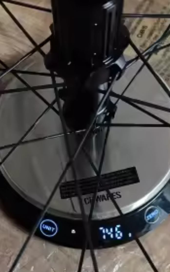

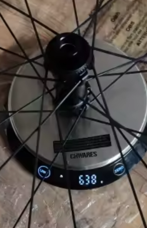

kaido2 Napisano 30 Grudnia 2024 Napisano 30 Grudnia 2024 Waga dla profilu 50. Profil 38 waży cirka te 1,3 kg kpl. Cytuj
AdrianoPL83 Napisano 30 Grudnia 2024 Autor Napisano 30 Grudnia 2024 Dzięki za foto. Przemyśle jeszcze ten Twój temat, jest kilka opcji. Wszedłem na kilka linków z ALI, wszystko płynie od skośnookich, nie ma w magazynach europejskich więc czas dostawy ponad dwa miechy. Ceny też wyższe pokazuje ale może ja nie potrafię tam szukać. W każdym razie dziękować za poświęcenie cennego czasu. Cytuj
kaido2 Napisano 30 Grudnia 2024 Napisano 30 Grudnia 2024 (edytowane) Nie namawiam, jest to propozycja co ja bym zrobił w takiej sytuacji nawet gdyby aluminiowe nyple zaczęły mi się sypać( jeżdżę dość agresywnie, koła idą do gravela który większość będzie dymał po górach po sekcjach MTB) to przeplatał bym je pod mosiądz, bo cena jest moim zdaniem nawet w takim przypadku dość atrakcyjna zwłaszcza, że producent znany i o wtopach nie słyszałem, a nie oszukujmy się, multum osób na nich śmiga. Kupiłem te koła od przedstawiciela z Francji i ten mnie poinformował, że im się akurat skończyły i wyślą mi je DPD-kiem z CN i powinienem.je mieć w ciągu do 25 dni( zresztą wszystkie koła z wysylką z Chin miałem do ok 3 tygodni w domu) bez żadnych dodatkowych kosztów ( cło). Zbyt mają dość spory skoro najwyraźniej w magazynach w EU im się pokonczyly. Reasumując dla mnie może być, poczekać mogę Jak pisałem opcja w dobrej kasie i można w to wejść. https://pl.aliexpress.com/item/1005004530466148.html?spm=a2g0n.tm1000015527.7493376690.1.1dd86f3dhGoGFt&pdp_npi=4%40dis!PLN!1290.02!1176.58!!!294.60!268.69!%402103847817355873289383623e7d96!12000044199934962!affd!!!&aecmd=true&m_page_id=goimhz9d20wcabys1941910f0da3ba5ad833f10de1&aff_trace_key=bceee76638824b6b962e5faa1c1e0e97-1735587328737-02219&aff_platform=msite Koła które kupiłem są z piastą D272, 38x25 ,1,3kg kpl. Edytowane 30 Grudnia 2024 przez kaido2 Cytuj
Robi68 Napisano 22 Stycznia Napisano 22 Stycznia Odebrałem właśnie moje CSC 45x28 szły z Francji przyszły w 9dni. waga 1390g z piastą d272 rachet. Wentyle tylko na styk Cytuj
