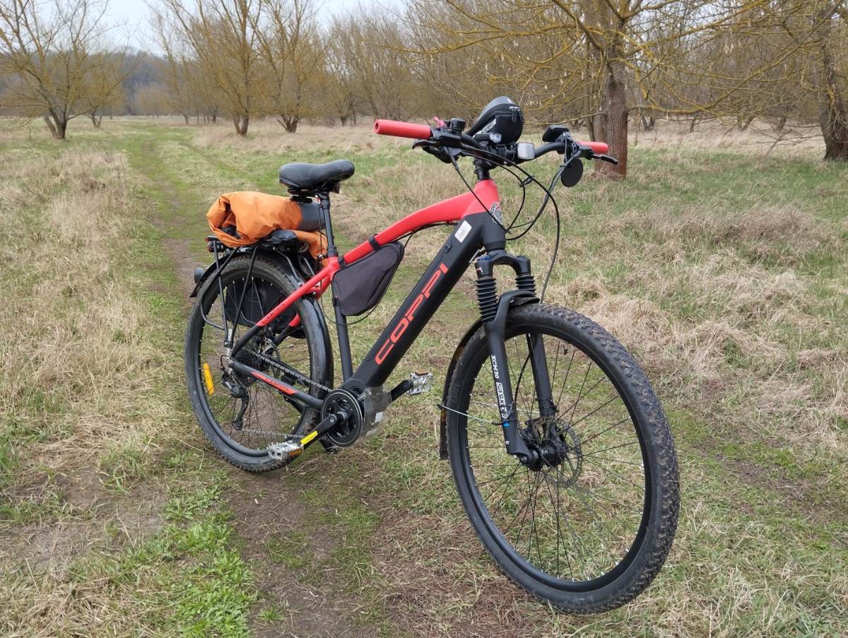

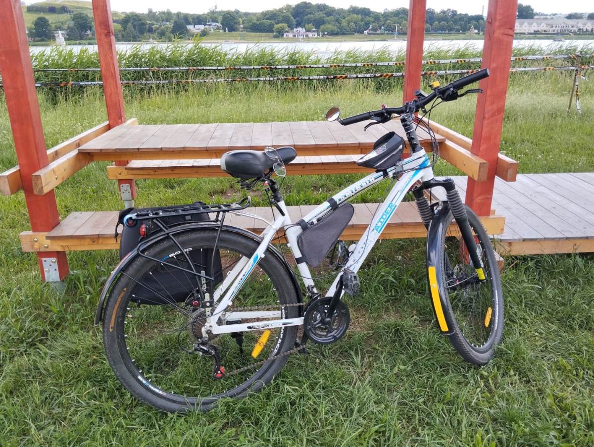

Jakim rowerem (rowerami😉) ja jeżdżę? Historię tej wymiany już wskazałem, przypomnę:
https://www.forumrowerowe.org/topic/272436-amortyzator-przedni-nanlio-x7-pro-140120-z-aliexpres/?do=findComment&comment=2514705
Jest tam pełno odnośników i zdaję sobie sprawę, że lektura trochę przydługa🤭. Ale tu dodam, że obecnie dwa MTB, każdy fabrycznie z Suntour XCM30, a jakie różne!😲
Tym od 5 lat, jestem zadowolony, może dlatego że rower lżejszy, a przede wszystkim stara dobra produkcja Suntour?🤔
W tym elektryku po roku amortyzator tak zamulił (usiadł), że koniecznie z tym coś...😉🤭. Czy producent nie zdaje sobie sprawy co montuje do tak ciężkiego roweru? Najlepszy dowód, że te nowe wypusty Suntour to do.. luftu.
