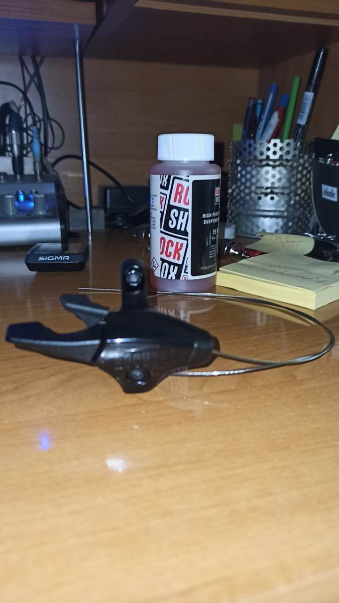

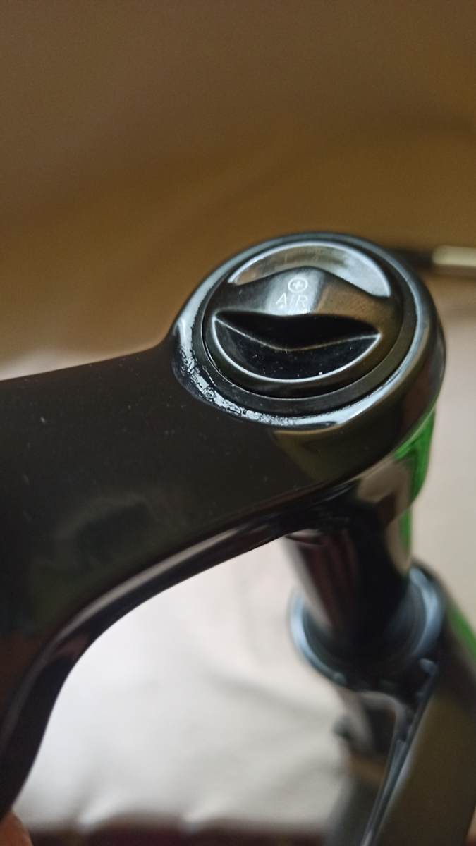

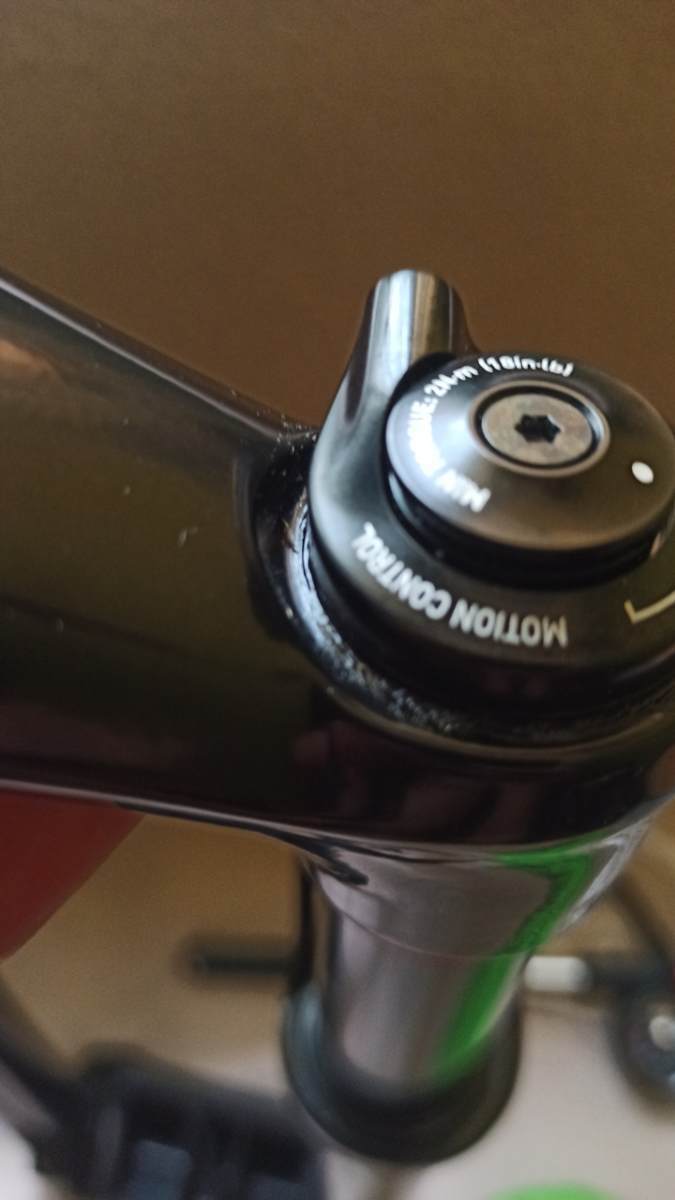

szamysz83 Napisano 24 Lipca 2024 Autor Napisano 24 Lipca 2024 @Krypto.Szosowiec z serwisem sobie poradzę, jak do tej pory ogarniałem swoje zawieszenie sam: zaczynając od jakiś ugniataczy Suntour'a XCM, Raidon, RS XC30, Recona Golda i teraz nabyłem Rebę. Olej mam, jakaś IPA w szpreju też się znajdzie. Crush Washerów nie mam co prawda, ale te oryginalne raczej będą ok. Przyglądając się tej Rebie z zewnątrz widzę różnice w budowie. Mianowicie chodzi mi o te że górny cap komory powietrznej nie jest na śrubę 24mm tylko na klucz jakby od kaset. No i nad tłumikiem też widzę mechanizm blokady troszkę inny jak w Reconie. W okolicach capów widzę smar, to chyba pozostałość po tym jak go w fabryce złożyli (foto). No i manetka, nie potrafię rozszyfrować czy prawa czy lewa Guglując trochę obstawiam lewą, ale może się mylę. Podrzucę foto.Jeszcze Ogólnie napompowałem go trochę, tak podobnie jak Recona. Jakoś "ciasno" i z oporem to pracuje, wiadomo uszczelk kurzowei muszą wypracować swoje jak i olej się rozprowadzić. Na pudełku data produkcji kwiecień 2021 - leciwy troszkę. Cytuj

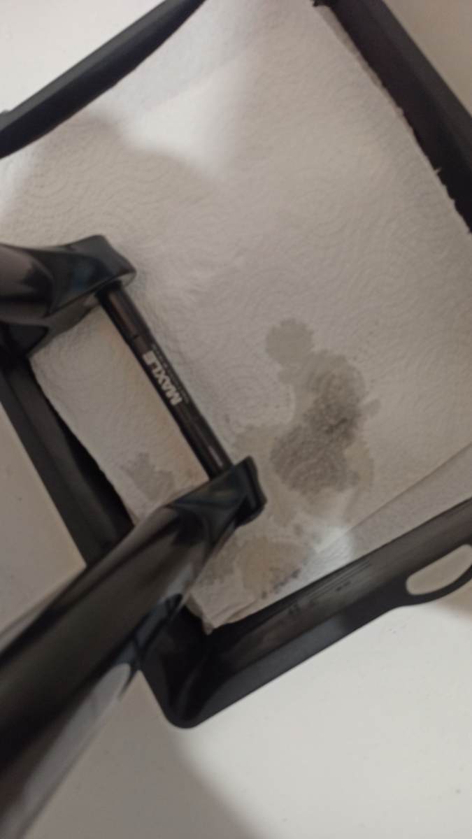

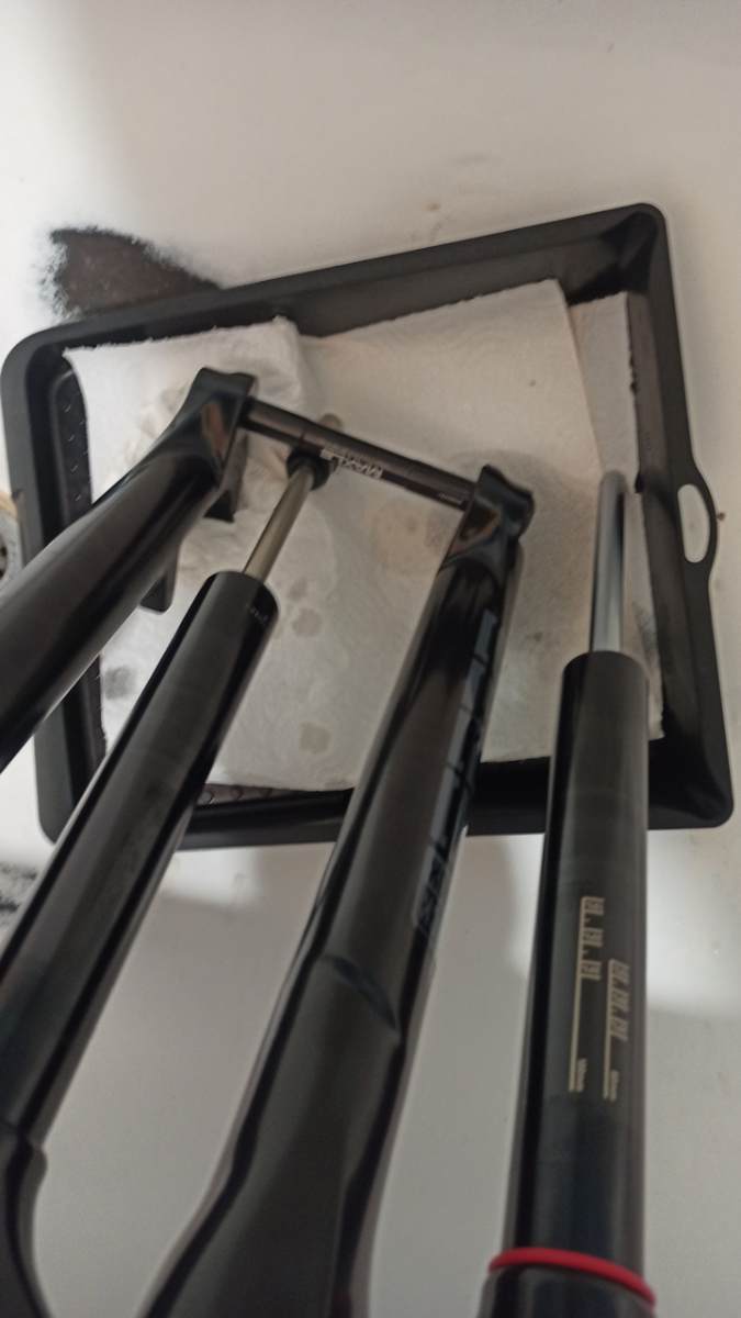

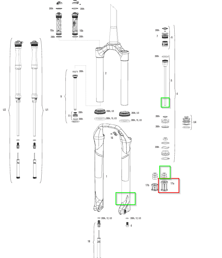

szamysz83 Napisano 25 Lipca 2024 Autor Napisano 25 Lipca 2024 A więc: dzisiaj rozebrałem dziada żeby zrobić ten legendarny serwis zero. Przyznam że w środku był olej, ale na pewno nie 5 ml. Smar na uszczelkach kurzowych też licho, tak tylko oby nałożone. Shafty zupełnie suche, ani grama oleju na nich. Wlałem po 6ml, zastanawia mnie tylko jeden fakt. Czy pod tym "odbojem" plastikowym w lewej ladze, olej będzie się rozprowadzać tak jak powinien. Wklejam fotki, z ilością oleju bo rozłożeniu amortyzatora jak i tego odboju o którym piszę (zaznaczony na czerwono, grafika pochodzi gdzieś z forum) Cytuj
Przecietny Napisano 27 Lipca 2024 Napisano 27 Lipca 2024 Cześć. Cytat Czy pod tym "odbojem" plastikowym w lewej ladze, olej będzie się rozprowadzać tak jak powinien Też się nad tym zastanawiałem, póki co działa dobrze ale ciekawi mnie jeszcze jedno, oglądałem różne filmiki w necie i nie widziałem żeby ktoś to miał, do tego instrukcja oryginalna na stronie srama która ma być do tego amora (rocznik różnież 2021 )także nie posiada tego elementu. Za to pojawia się on w instrukcji do Sida. Nie wiem z czego to wynika i dlaczego tak jest, i za co w sumie odpowiada ten element skoro w innych amortyzatorach go nie ma? Cytuj
Gość Napisano 27 Lipca 2024 Napisano 27 Lipca 2024 Obok jest element 17B, niższy. Mi to wygląda jak zabezpieczenie przed dobiciem, żeby nie zmiażdżyć elementów amortyzatora. Co do ilości oleju. Można lać więcej. Ja lałem do Recona 10 ml i nadal to było tyle co nic. Wiem że niektórzy lali znacznie więcej. Cytuj

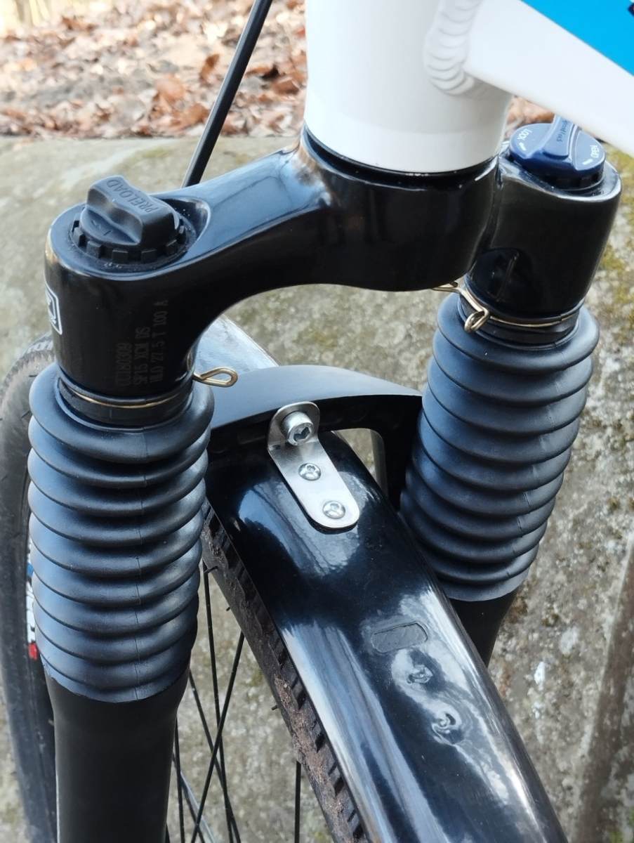

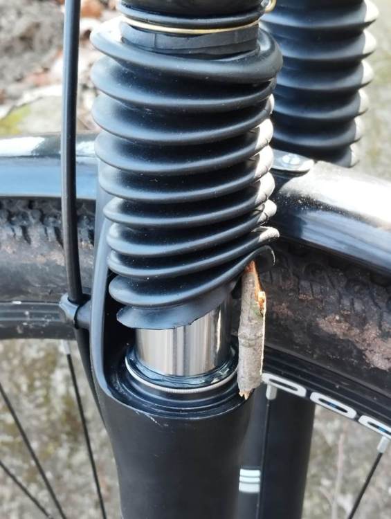

Turysta05 Napisano 15 Października 2024 Napisano 15 Października 2024 To trudno zrozumieć, jak producenci naprawdę drogich amortyzatorów dopuszczają do takich sytuacji, przecież to strzał w kolano, rujnowanie renomy marki firmy🤯. Można by podejrzewać o spisek ze serwisami w celu drenowania kieszeni klientów, ale tu zyskuje tylko serwis, producent traci maksymalnie😭. Ja rozbierałem najtańsze Suntour, karygodnych zaniedbań nie było oprócz tradycyjnego już chyba, mini-smarowania. A może oni to mają wpisane do specyfikacji technologicznej? Moją przygodę z "amorkiem" opisałem tutaj: https://roweroweporady.pl/f/topic/10768-dbamy-o-nasz-rower-turystyczny/?do=findComment&comment=80948 Dodam jeszcze "happy end". Pomimo że serwis akurat tego amortyzatora to dziecinada, to jednak postanowiłem sobie darować powtórki co rok, a gdyby zgodnie ze "zaleceniami"😡 renomowanych serwisów😂 co 100 godzin, to chyba kilka razy do roku😭😭😭. Z tym szaleństwem trzeba skończyć i wrócić do sprawdzonych rozwiązań sprzed 25 lat👍: Takie osłony znajdziecie pod hasłem: osłony motocyklowe, 12,-zł za komplet, Aliexpress. 1 Cytuj
