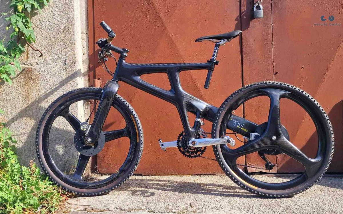

Oficjalnie rower nie był sprzedawany w konkretnej konfiguracji. Istniały dwie wersje wystawiane na targach, różniące się mniej lub bardziej szczegółami.
Wg założeń każdy klient mógł wybrać sobie takie części, jakie tylko chciał, a Biria zajmowała się resztą. Przynajmniej tak twierdzi żyjący (kurczę, jak to brzmi) pracownik montowni z tamtych lat, do którego dotarłem.
Sztyca jako taka nie była przewidziana do cięcia ale gdyby ktoś chciał ją nieco skrócić, czemu nie. Natomiast w przypadku tej konkretnej sam się zastanawiam, czy to coś w miarę unikatowego przeznaczonego do tego roweru, czy po prostu wspornik zapożyczony z innych modeli. Z racji bankructwa firmy jak i prawie 3 dekad od powstania modelu, aktualnie naprawdę trudno o sprawdzone informacje 😕

Sztyca to Biria, nawet ładnie wygląda chociaż aktualnie siedzi tam już pachnąca fabryką, kolekcjonerska rurka XTR.

@spidelli estetyka wiadomo - rzecz gustu. Osobiście powiem - to też nie moje klimaty 😉 ale tego typu sprzęt zasługuje na powieszenie na ścianie. Zresztą na zdjęciach trudno to oddać, dopiero na żywo widać cały, naprawdę przemyślany koncept.

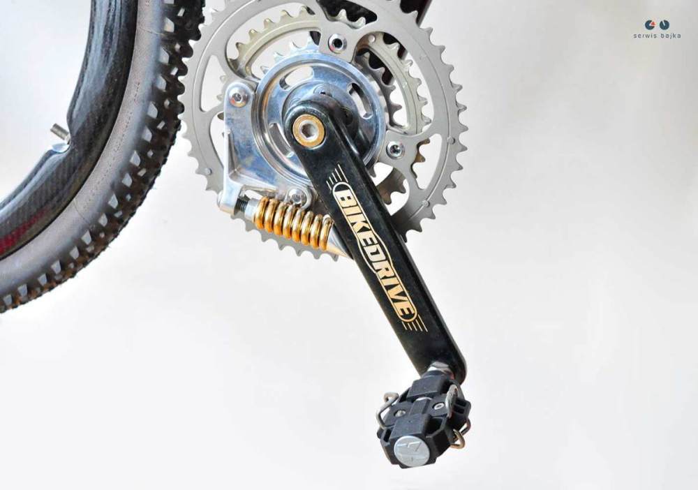

Sprężyna przy korbie miała wg twórcy przełamywać punkt obrotu korby, w którym ani jej efektywnie nie pchasz, ani nie ciągniesz butami. Jest wiele bzdur na jej temat powtarzanych z przez osoby, które widziały ją jedynie na zdjęciu. Warto więc samemu sprawdzić, jak działała. Ciekawa sprawa.
@Sobek82 ten rower na zdjęciu wygląda na kozę. W rzeczywistości jest znacznie mniejszy, ja przy 175 cm wzrostu spokojnie mógłbym się nim poruszać.

Pierwsze zdjęcie i już się pogubiłem, bo czegoś brakuje (chyba łańcuch 🤔) - niemal wykracza to poza moje możliwości poznawcze...
Druga myśl (z tym u mnie ciężko), to rower MTB do triatlonu ? :icon_wink:
Trzecie primo - o sprężynce już było, więc : co robi ten koniko - wybierakowy wihajster przy kasecie (fajnie by było nagrać jak to pracuje) ?  Aaa, to zdaje się przykręcona na sztywno osłona...  Trochę techniki i się człowiek gubi.
Śmiało, można mnie i moje wątpliwości wyjaśnić :yes:
Odnośnik do komentarza
Udostępnij na innych stronach

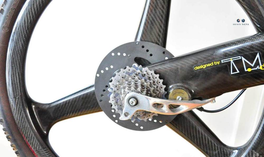

Otóż nie, bo koła jako takie nie mają osi. Co więcej, same w sobie nie posiadają łożysk. Rama nie opiera się na osi za kasetą, od tej strony podparcie jest zbędne (istniał prototyp bez srebrnego haka z aluminium). Dlatego ten rower trzeba zdecydowanie zobaczyć na żywo, bo wnioskowanie na podstawie zdjęć jest mylne. Kocepcja jest właśnie dlatego ciekawa, że zastosowane tu rozwiązania wymyślono specjalnie pod ten konkretny rower - stąd wspomniane wystawy sztuki nowoczesnej. Jak zbuduję całość zrobię dobre zdjęcia, nagram film i wszystko będzie dobrze widać. Ciekawy jest też sam wygląd - od której strony nie spojrzysz (dół, góra, przód, tył) - całość ma kształt litery S.
Jako, że sam frameset i koła są dziwne (wpisują się tym samym w nurt retro i przeróżnych koncepcji), moja koncepcja zakłada włożenie tu reszty osprzętu w takim samym klimacie. Czyli ślepe uliczki rozwoju, bez których jednak trudno byłoby jeździć na tym, czym poruszamy się dziś. Taki osobisty hołd oddany okresowi, który lubię najbardziej.
Czy rower jest do triathlonu? Patrząc na zdjęcia sam zastanawiałem się, do czego miałby być i jak na to wsiąść. Jak wspomniałem to koncept, czyli taki rowerowy Bertone (który zresztą sam miał świetny koncept MTB w tamtym czasie). Na żywo okazuje się, że wygląda zupełnie inaczej - wierzcie, lub nie. Z tego co widziałem w sieci, niektóre z pozostałych 16 sztuk są w aktywnym użytku MTB, choć osobiście nie wyobrażam sobie tego. Po pierwsze rower jest absurdalnie ciężki, po drugie geometria jest dobra na płaskie tereny. Realnie można pokręcić się tym po ścieżce i nie ma osoby, która nie odwróci wzroku, nie zapyta co to za rower. Biorąc pod uwagę cenę, do takich zastosowań Biria powstała.

Łożyska są duże choć zupełnie standardowe (w sumie w dobie dzisiejszych maciupkich byłyby opisane jako oversize ;-)), ale nie pamiętam teraz numeru.
Wszelkie tuleje, gniazda łożysk etc. wykonano z brązu. Wiadomo - samosmarowność, trwałość ale i wysoka masa.
Tak czy śmak, lepszym patentem jest zacisk tylnego hamulca częściowo schowany w ramie. Żeby było ciekawiej, bez żadnych śrub. Przez to przy pierwszym poznaniu dobre 20 minut zastanawiałem się, jak zdjąć tylne koło. No i srebrna śrubka na płaski śrubokręt widoczna przy kasecie. Patent genialny w swej prostocie - płynna regulacja zacisku na boki, czyli taki pra-Post Mount, ale bez śrub imbusowych mocujących zacisk. Takich ciekawostek jest tu multum.

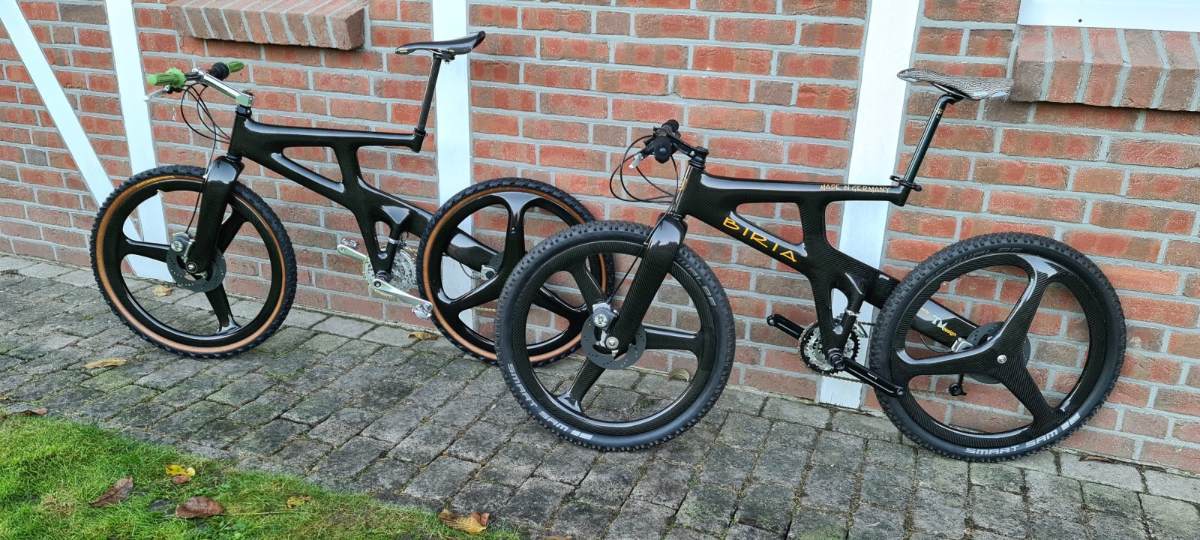

@Sobek82 tak się ciekawie złożyło, że wczoraj kupowałem coś na niemieckim ebay, porozmawiałem ze sprzedawcą i okazuje się, że zna kolekcjonera Birii.
Podesłał mi zdjęcie od niego i tak wyglądają rowery ze skróconymi wspornikami. Osobiście bałbym się tak jeździć, ale chyba i tak one tylko stoją 😉
Swoją drogą "sprzedał" mi garść ciekawostek. Firma TM-design istnieje do dziś, działa w branży i nawet twórca roweru wciąż pracuje.
