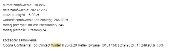

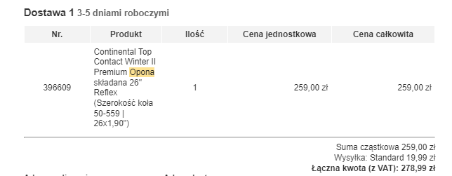

chudzinki Napisano 8 Stycznia 2024 Autor Napisano 8 Stycznia 2024 W dniu 12.12.2023 o 12:01, chudzinki napisał: Oddane, bo rozmiarówka strasznie zaniżona i kupione Podsumuję jednym słowem: rewelacja! 🙂
