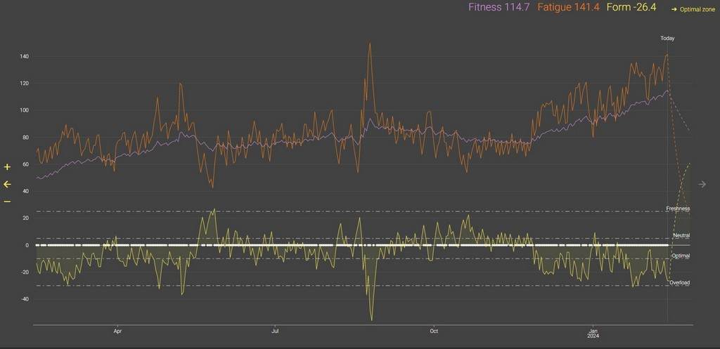

@spidelli A ja dalej wg Garmina dziś  lajtowo i długo na utrzymanie formy ale dokąd naprawdę zmierzam to sam nie wiem 🤣
Jutro chciałbym w teren jeśli pogoda pozwoli ale nogi zmęczone 😱
ps
to się chyba nazywa odwrotna periodyzacja 🙃
Edytowane przez dfq
@dfq te wykresy to kurs złota. Widzę ,że  opuszcza linie wsparcia i zgodnie z popytem inwestorów idzie na rekord 😁
A ja tylko i wiecznie ....."utrzymanie".
  • Haha 2
Napisano (edytowane)
@pecio Teraz musi nastąpić trend horyzontalny bo się się do wiosny zajadę 😀
Poziom ogólnie wysoki bo pierwszy raz od paru lat nic mnie nie dopadło (odpukać w nie malowane) na przełomie roku ( a to covid, grypa, kontuzja kolana itp), no i trenażer (regularność) robi robotę 👍
Pecio - ty masz taki kosmiczny poziom 👽  że u mnie zabrakło by skali 🤣
Edytowane przez dfq
