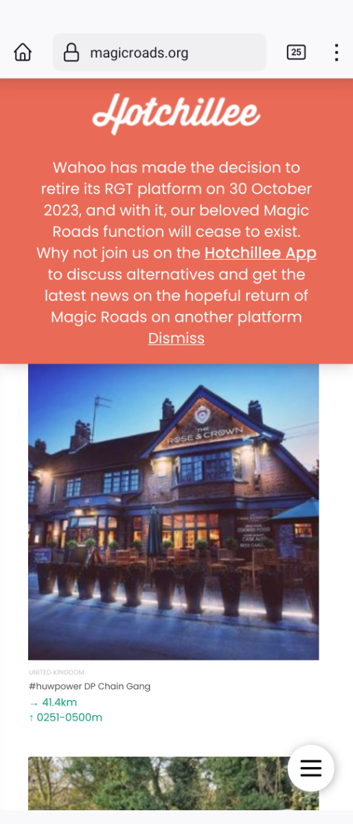

Jest jeszcze RGT:
Cytat
RGT Cycling to aplikacja podobna do BKOOL, ale z ograniczoną liczbą funkcjonalności i mniejszą różnorodnością. Ma świetną grafikę, ponieważ liczba “oficjalnych” tras jest bardzo ograniczona. Z Magic Roads można przesłać plik GPX poniżej 100 km, a aplikacja stworzy dla nas wirtualną trasę.
RGT ponoć został przejęty przez Wahoo...
Edyta: no niestety...
Edytowane przez spidelli
