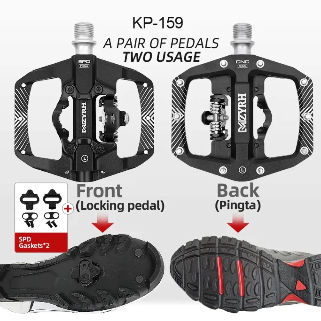

Greg1 Napisano 14 Października 2023 Napisano 14 Października 2023 Ja mam dwustronne pedały spd/platforma w moim niby-grawelu, który też jest moim commutrem - do pracy przeważnie jeżdżę w butach trekkingowych na stronie platformowej a po pracy jak jadę pojeździć gdzieś dalej to w butach spd. Nie jest to idealne rozwiązanie bo pedał się różnie ustawia ale generalnie jestem zwolennikiem tego rozwiązania w rowerze o takim zastosowaniu jak ja używam (w fitnessie, którego używam jako "szosy z prostą kierownicą" mam pedały spd a w rowerze mtb mam platformy) - moje obecne spd ustawiają się zapięciem do góry co jest irytujące jak jedziesz w normalnych butach, poprzednie ustawiały się spd do dołu. Moje obecne pedały to taki chińczyk z Ali ale są bardzo dobrze wykonane: Wcześniej miałem takie jak wkleiłeś zdjęcia na końcu
