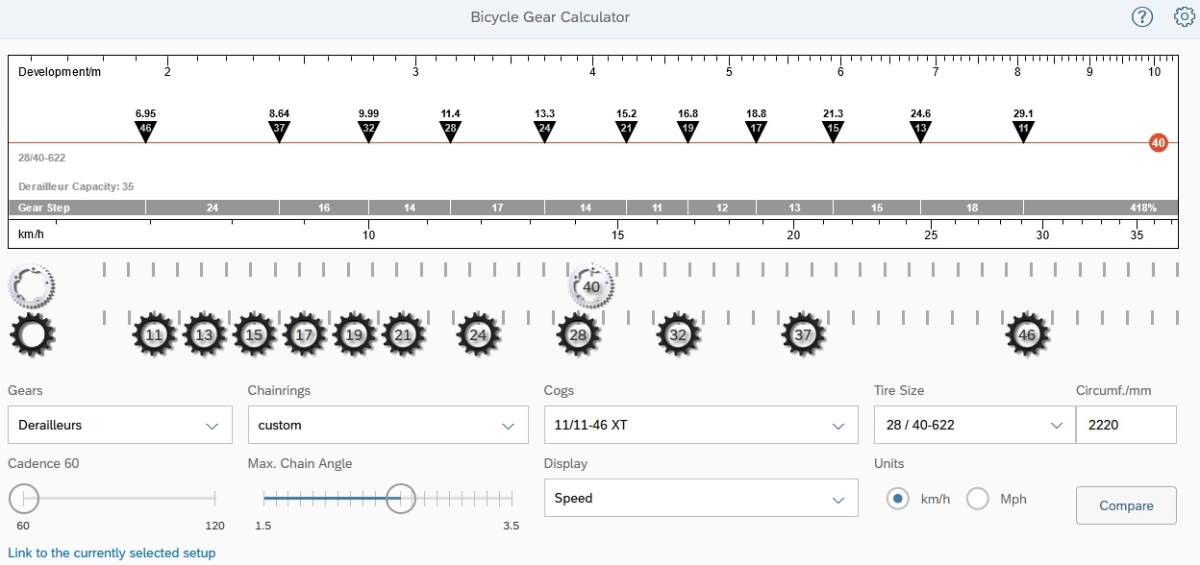

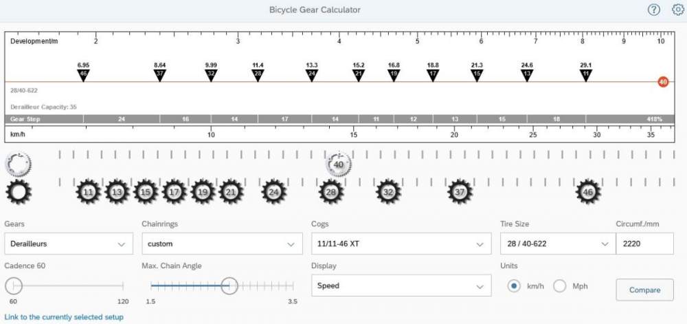

chrismel Napisano 22 Lipca 2023 Napisano 22 Lipca 2023 3 godziny temu, jartan napisał: Czy na 1 x 11 podjade pod 8 - 10 % wzniesienie ? To bardzo prosto policzyć korzystając z tych dwóch linków: http://bikecalculator.com/ http://www.gear-calculator.com i wiedząc jaką realnie mocą dysponujesz. Dla przykładu. Możesz jechać przez dłuższy czas z mocą 150W. Wpisujesz więc te 150 a w rubryce grade 9%. Otrzymujesz prędkość 6.90 km/h. Następnie w kalkulatorze przełożeń wstawiasz parametry napędu. Powiedzmy że masz kasetę 11/46, z przodu zębatkę 40T a założone opony to 40C. Otrzymujesz poniższe stopniowanie, z którego odczytujesz że przy kadencji 60 na najbardziej miękkim przełożeniu masz prędkość 6,95 km/h. Czyli pod wzniesienie 9% możesz jechać długi czas nie męcząc się z prędkością 6,95 km/h. Jeżeli napęd będzie twardszy lub Twoja moc mniejsza czas ten będzie ulegał skróceniu. Więc pojedynczą, krótką hopkę, zrobisz ale na długim wielokilometrowym podjeździe polegniesz.
