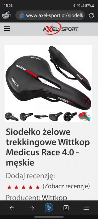

Cześć, na rowerze zrobione 85km, na razie z moich odczuć to trochę mi przeszkadzają dwie rzeczy: pierwsza to pedały, strasznie ślizgają mi się buty (jeżdżę w lekkich butach nike treningowych) na tych plastikowych dołączanych do roweru ze sklepu oraz druga sprawa to siodełko, niestety po paru minutach jazdy jest niekomfortowo, to kwestia przyzwyczajenia się do siedziska czy znak, że dalej już nie będzie lepiej i warto by było zmienić, może urwać kilka gramów by rowerek robił się lżejszy? :)
Jeszcze dodam, że kupiłem licznik jakiegoś podstawowego kellys`a za 50zł, wszystko fajnie pokazuje itp. ale jakby człowiek chciał skoczyć gdzieś w teren to brak nawigacji może być uciążliwy oraz przewody, które łączą sensor z licznikiem mogą się zerwać itp, czy licznik Garmin EDGE 130 będzie wystarczający? W sklepie jest za 699zł, ale mam zniżki i mogę kupić go za 580zł, dobry wybór?

Ten Medicus jest dość specyficzny bo nie ma "opadających" boków tylko jest takie płaskie. Mam je w commuterze i trzeba lubić takie siodełko, w innych rowerach mam te boki lekko wygięte w dół na końcach i dla mnie osobiście jest to bardziej wygodne. Zresztą ile tyłków tyle preferencji odnośnie siodełka, dla każdego jest coś innego wygodne i każdy musi trochę potestować żeby znaleźć to idealne
Edytowane przez Greg1

Jeżdżę i z wkładką i czasami bez ale ten Medicus ma takie jakby wystające ponad poziom poduszki żelowe i one powodują u mnie lekki dyskomfort. W mtb mam Fizika ale i oryginalne siodełko Kellys też tego uczucia nie powodowało, mam jeszcze fitnessa i tam siodełko żelowe Authora i też nie mam tego uczucia. Teraz szukam jakiejś używki w dobrej cenie z demontażu z nowego roweru żeby potestować coś nowego
No właśnie się zastanawiam, bo budżet jaki mam to 200-300zł na siodełko i do 300zł na pedały, może można coś dobrego już wrzucić?
6 godzin temu, NerfMe napisał:
Jeździsz w spodenkach z wkładką czy bez? Gdzie odczuwasz dyskomfort? Może to kwestia ustawienia siodła.
Siodełko jest indywidualną kwestia i nikt Ci raczej nie doradzi.
Jeżdżę w zwykłych spodenkach bez wkładki, dyskomfort odczuwam totalnie na środku jak siedzę, czuje jak mi się to siodło wbija.

Jeśli chodzi o siodełko, skoro odczuwasz dyskomfort na środku to znaczy, że obecne siodełko uciska Ci na te wrażliwe tkanki miękkie. Szukaj siodełka z dziurą, to Ci odciąży te miejsca. Nikt Ci siodełka nie doradzi bo każdy jest inny i musisz po prostu próbować aż znajdziesz te swoje. Albo kupuj on-line, zabezpiecz pręty taśmą, pojeździj i odsyłaj jak nie pasuje albo kupuj taniej używki, tzn. siodełka zdemontowane z nowych rowerów i je później sprzedawaj (chyba lepiej z tymi nowymi kombinować ale po takiej powiedzmy godzinie testów można jeszcze nie wyczuć siodełka). Ja teraz pracuję na kontrakcie w DE i tutaj na odpowiedniku naszego olx kupuję za 15-20 eur siodełka z demontażu z nowych rowerów lub po jednej, dwóch jazdach i je testuję. Już tak kupiłem i przetestowałem siodełka Fizika, Selle Italia i Specialized. No i na początku zmierz gdzieś rozstaw kości kulszowych żebyś wiedział jaki rozmiar siodełka potrzebujesz

Przez parę lat męczyłem się z różnymi siodłami i gaciami z wkładką.
Rok temu ustawiłem dziób siodła trochę w dół i jak ręką odioł.
Mniej siedzę krokiem a więcej tyłkiem, tymi dwiema kośćmi.
Też jest zależność jak szybciej jedziesz, mocniej pedałujesz np pod górę to odciążasz tyłek i następuje odprężenie i relaks tyłka.
Na zjazdach stojąc na pedałach regenerujesz tyłek.
Przy długiej trasie jak będziesz od początku dbał o dupę to na dłużej starczy.
Ja trafiłem idealnie z siodłem które podałem, po tylu latach.

Pedały - stamp 1 nie polecam. Córka kupiła. Mają oś znacznie grubszą  niż ramka i but opiera się na osi a niema pinach. Nawet w butach 5-10 to nie trzyma. Trzeba wymieniać piny na dłuższe. Dopiero wtedy są ok.
Siodło - zmierz rozstaw guzów kulszowych. Siodło może być za wąskie i siedzisz na częściach miękkich a nie na guzach. W tej sytuacji otwór niewiele już pomoże.

Jak napisałem wcześniej zmierzenie guzów kości kulszowych t podstawa - nasrtępnie dodajesz 1-2 cm na stronę (czyli 2-4 cm) i masz szerokość siodła jaką musisz kupić żeby guzami siedzieć na siodle a nie tkankami miękkimi. Za szerokie też nie może być. Generalnie mężczyźni mają rozstaw kości kulszowych około 12 cm (kobiety trochę więcej) więc dla większości typowych facetów siodełka szerokości 145 mm są optymalne. Z ustawieniem siodła najpierw powinno wyjść się od poziomu a dopiero później w zależności od potrzeb można minimalnie pochylić do przodu lub do tyłu - pochylenie do przodu zmniejszy nacisk na miejsca wrażliwe ale spowoduje, że będziesz trochę zjeżdżał z siodła co może spowodować mocniejsze zapieranie się rękoma na kierownicy i w efekcie ich drętwienie a odchylenie do tyłu odciąży ręce i przeniesie ciężar na tyłek. Oczywiście te odchylenia nie mogą być jakieś skrajne tylko delikatne, 0,5-1 stopień. Kształt siodełka też jest ważny i zależny od rozciągnięcia Twojego ciała - jak pewnie zauważyłeś są siodełka płaskie albo z lekko podniesionym tyłem albo z mocniej podniesionym tyłem. Jak stojąc pochylisz się i dotykasz dłońmi tylko do kolan to bierz te z wysokim "zadupkiem", jak dotykasz do połowy piszczeli tu z niskim "zadupkiem" a jak dotykasz do ziemi to możesz brać płaskie.
