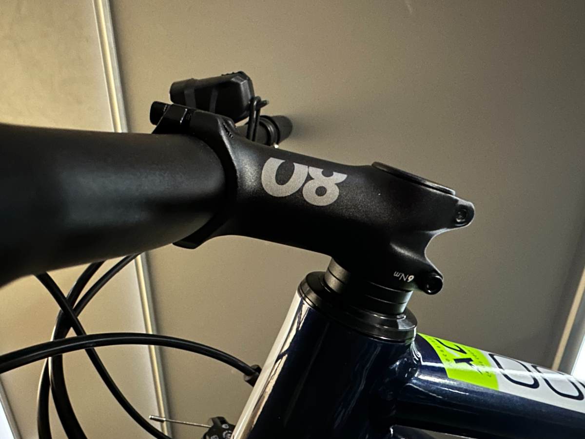

Skoro OP już ma ten rower, to ja bym zaczął od obrócenia mostka, sądząc po zdjęciach (https://www.decathlon.pl/p/rower-gorski-mtb-rockrider-xc-100-29-deore-1x11/_/R-p-330066) to  jest ustawiony na minus, odwrócenie go trochę podniesie kierownicę (a jest to operacja darmową i nieinwazyjna:))
Krok dwa - wymiana płaskiej kierownicy na giętą.
Krok trzy - szukanie innego roweru, albo wymiana mostka na krótszy/z większym kątem/co tam jeszcze...

Ale zacząłbym od przełożenia obecnego mostka, zakładając że obecie jest ustawiony na minus tak jak na zdjęciach z deca. To możesz zrobić za darmo i bez kupowania nowych części...

@Wojcio
Pomiar: Jak siedzę na rowerze z rękoma na kierownicy to bez butów dużo brakuje do dotykania piętą pedała, a gdy założę buty to mam na max wyprostowane kolano i wtedy dotykam piętą.
Co do tego mostka to jest tak jak na zdjęciu sklepowym, mostek jest chyba w negatywie? Tak się na to mówi, na minus. Widać tę różnicę o ile mógłby podnieść odwrócony mostek kierownicę, ale chyba do tego jeszcze potrzeba by było giętej kierownicy i po obniżeniu siodełka miałbym docelową pozycję?
Przesyłam zdjęcie jak zamontowany jest mostek.
@edit Może to głupie, ale nigdy nie robiłem żadnej zmiany mostka itp. wiem, że sam bym na pewno tego nie zrobil, a więc zanim polecę do serwisu chciałbym wiedzieć czy trzeba będzie kupić jakiś nowy + kierownice czy zostawić ten i tylko nowa kierownica.

Mostek możesz obrócić, ale niewiele Ci to da wg mnie.

Z tym mostkiem: to może lepiej naprawdę poszukać nowego, który pozwoli na skorygowanie tego kąta nachylenia oraz kierownicy też nowej? Skoro tu mówisz, że bawienie się w obracanie tego niewiele da.. Jak mam wydać pieniądze, a być zadowolony z roweru i jeździć z uśmiechem na twarzy to jestem za.

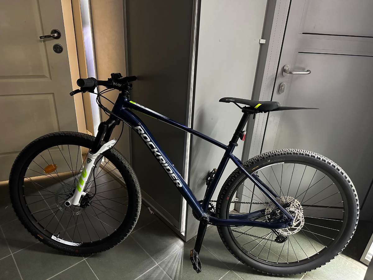

@NerfMeProszę zdjęcia całego roweru.

Z tego co mówisz - rower za duży i najlepiej zmienić. Jak rozmiary mniejszy jest mały, to zmienić na inny model. Ten, to tani rower wyścigowy - pochylona sylwetka to jego natura. Jak się nie da to:
Obciąć kilka cm sztycy aby prawidłowo ustawić siodło.
Odwrócić jednak mostek - niby proste, choć wyczucie przy ustawieniu ściągnięcia łożysk sterowych się przyda niestety.
Wymienić mostek na niższy i krótszy. Ewentualnie kierownicę, ale ona da 2-3 cm a więcej zrobi z roweru dziwadło.
Niestety wzrost wzrostowi nie równy - jedni mają dłuższe nogi, inni tułów a jeszcze inni długą szyję i jajowatą głowę - co też daje wzrost ale wpływa an pozycję na rowerze.
