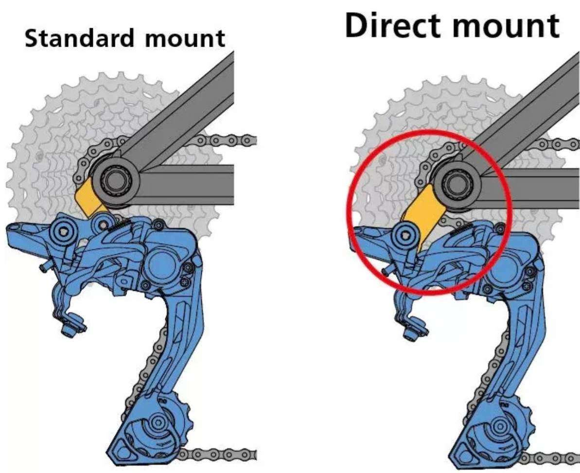

cervandes Napisano 29 Maja Udostępnij Napisano 29 Maja Może jeszcze coś nie tak z hakiem? Widywałem haki w ramach opisywane jako SRAM only... Albo coś w temacie zwykły hak / direct mount jest tu grane? Głośne wrzucanie oznacza, że się ząbki górnego kółka z ząbkami na kasecie spotykają, tak nie może być. Migusiem zje się górne kółeczko. Cytuj Odnośnik do komentarza Udostępnij na innych stronach More sharing options...

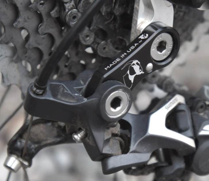

leejoonidas Napisano 29 Maja Udostępnij Napisano 29 Maja Być może hak przerzutki jest do montażu bezpośredniego Direct Mount i trzeba będzie zdjąć link w przerzutce XT. Czasami występuje coś pośredniego między standardowym hakiem i hakiem Direct Mount, w jednym z rowerów mam taki dziwny hak że aby przerzutka dobrze działała to musiałem zamiast oryginalnego linka Shimano w stawić w to miejsce Goatlink Wolftooth. Cytuj Odnośnik do komentarza Udostępnij na innych stronach More sharing options...
Gremlin008 Napisano 29 Maja Autor Udostępnij Napisano 29 Maja Hak mam UHD Cytuj Odnośnik do komentarza Udostępnij na innych stronach More sharing options...
leejoonidas Napisano 29 Maja Udostępnij Napisano 29 Maja Czyli UDH. Możesz już się rozglądać za Wolf Tooth GoatLink 11-speed. Pewnie link B w przerzutce XT jest wywinięty mocno do góry. Cytuj Odnośnik do komentarza Udostępnij na innych stronach More sharing options...
