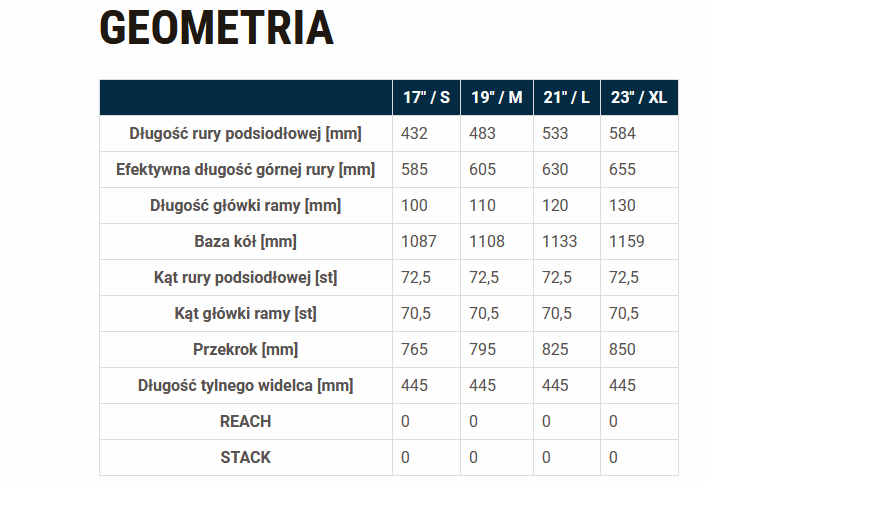

Anonimek1231 Napisano 15 Maja 2023 Napisano 15 Maja 2023 Cześć. Kupiłem dzisiaj rower, nie znam się zbytnio na rowerach. Byłem w normalnym salonie rowerowym. Powiedziałem, że mam 170cm wzrostu, że będę jeździł praktycznie wszędzie. Pokazałem, który rower podoba mi się kolorystycznie. Gościu powiedział, że się nada. Podekscytowany nową rzeczą zgodziłem się. Dali mi jazde próbną na placu, stwierdziłem, że jest ok. Zapłaciłem. Dopiero po kilkunastuminutach stwierdzilem, że może jest coś nie tak. Jak zatrzymuje się w miejscu, stoje na palcach, a rama wbija mi się w tyłek. Gościu powiedział, że rower jest na mój wzrost tylko może, że mam krótkie nogi. Powiedzieli, że zwrotów nie przyjmują, że może mi jedynie rame zmniejszyć, ale że wtedy będzie niby dla mnie za mała. Rame którą mam to 19", koła 29. Model roweru: "mission 29 men" Kolor ramy: "black blue matt" Jak powiedzialem, że na internecie są tabelki, które mówią, że rama 19" jest na wzrost 180cm to powiedzial, żebym się internetem nie sugerował, że każdy producent ma inaczej. Co ja mam zrobic ... Zaproponowano mi jedynie możliwość zmiany wielkości ramy z 19 na 17" Rower kupiony dzisiaj. Dołączam wymiary rozmiarów ramy, które znalazłem do tego roweru.

keltu Napisano 15 Maja 2023 Napisano 15 Maja 2023 Przymierzysz się i będziesz wiedział, priorytetem jest aby mieć jakiś zapas stojąc nad górną rurą bo w awaryjnej sytuacji np. przy hamowaniu zeskoczysz z siodełka, wylądujesz na ramie i sobie zrobisz "kuku". 17" powinien być ok, reszta to kwestia ustawienia siodełka, kierownicy.
mateacer Napisano 15 Maja 2023 Napisano 15 Maja 2023 Ja bym wymieniał. Rama która wbija się w 'tyłek' to proszenie się o kłopoty szególnie w mtb. Wyobraź sobie, zatrzymujesz się, koło na kamieniu, ty akurat w dołku i masz dodatkowe 5 cm, dalej nie muszę pisać, albo lecisz, albo się obijasz boleśnie.
Wojcio Napisano 15 Maja 2023 Napisano 15 Maja 2023 Z podanej wyżej tabeli geometrii wynika, że rama 17” tez jest do kół 29” bo ma tę samą długość widełek. Nie licz jednak na gigantyczną zmianę wysokości. Główka jest 1cm niższa, podsiodłówka 5cm, wiec rura będzie w połowie jakies 3cm niżej.
Anonimek1231 Napisano 15 Maja 2023 Autor Napisano 15 Maja 2023 @Wojcio Tak sobie zażartuje, że 3cm to ma akurat prawie duży palec u nogi, czyli powinienem już stać prawie na całej stopie lub chociaż na jej połowie
Wojcio Napisano 15 Maja 2023 Napisano 15 Maja 2023 Ja się czuję na rowerze komfortowo (górskim w terenie) jak nad ramą mam luzu na szerokość dłoni stojąc na płaskich stopach. W obecnym rowerze mam 12cm. Mój rower na niżej ramę niż ten 17” a jest w rozmiarze L. Jeśli jedyne co możesz to zmienić na mniejszy to zmień.

Galvatron Napisano 18 Maja 2023 Napisano 18 Maja 2023 Upewnij się, że stojąc płasko stopami na ziemi masz rozsądny prześwit między ramą i kroczem. Jeśli nie, to szukaj roweru, gdzie ten tzw. przekrok nie będzie na styk. Ja bym poszukał innego sklepu, bo skoro już przy zakupie roweru Cię oszukali, to strach pomyśleć, co będzie dalej.
chudzinki Napisano 18 Maja 2023 Napisano 18 Maja 2023 Panowie, macie rację z tym luzem do górnej rury, ale ... w przypadku Unibike`a i wielu wielu innych producentów to niewykonalne dla osoby o w miarę proporcjonalnej budowie ciała. Trzeba by szukać ramy z dużym sloppingiem, co w przypadku tanich rowerów jest chyba trudne.
